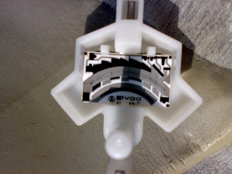

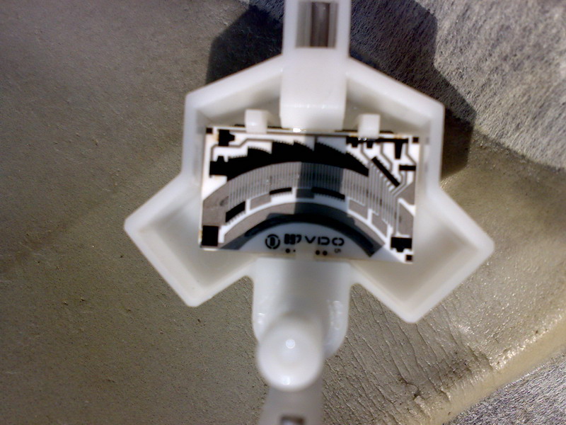

Решил осмотреть датчик уровня топлива и произвести его проверку, путем сравнения сопротивления при перемещении поплавка. Перед его демонтажем я измерил сопротивление на контактах датчика - оно было равно бесконечности :( . После 30 минут неспешной работы датчик был у меня в руках.
Осмотр не выявил никаких повреждений двух проводков и самого механизма. Разобрал конструкцию, чтобы взглянуть на контактную площадку. Дорожки на ней были не в идеальном состоянии, особенно в той стороне, которая отвечает за минимальные показания. Собрав все на место, проверил датчик уровня топлива вручную. По ELSA сопротивление на контактах датчика должно изменяться при движении поплавка от 40 (полный бак) до 275 (пустой бак) Ом. Сопротивление плавно изменялось при движении поплавка, но в самом нижнем положении поплавка сопротивление было всего 220 Ом.
В итоге установил датчик на место. Включив зажигание я увидел, что стрелка поднялась и показала уровень топлива в баке. Пока на авто никуда не ездил и полноценно протестировать ДУТ не было возможности.
У меня вопрос к тем, кто сталкивался именно на дизельных авто с этим датчиком - как его можно восстановить??? Возможен ли ремонт платы с дорожками?

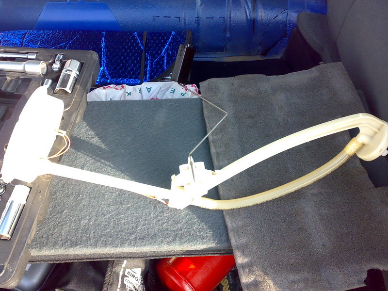

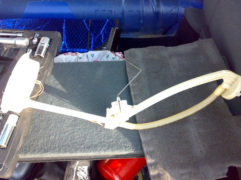

Паша, я думаю будет проще купить другой (новый или б/у) датчик указателя уровня топлива (ДУУТ). Я как-то смотрел по Exist.ru, так он шёл только в оригинале, хотя его изготовила VDO. Но у меня седан, а у тебя универсал и по первой фотографии я вижу, что датчики у нас конструктивно немного разные.
Жаль, что фотографии несфокусированные и с неверной экспозицией, а потому трудно рассмотреть детали.
Если есть большое желание реанимировать данный экземпляр ДУУТ то я бы начал с прозвонки контактов (указаны стрелками) с целью найти обрыв. Также следует проверить контакты на предмет качества припайки у резисторов (они чёрные и обведены линией):

Игорь писал(а):Если есть большое желание реанимировать данный экземпляр ДУУТ то я бы начал с прозвонки контактов (указаны стрелками) с целью найти обрыв. Также следует проверить контакты на предмет качества припайки у резисторов
На этой плате все прозвонил что можно - нет никаких подозрений на холодную пайку и пр.
Игорь писал(а):Насчёт стойкости токопроводящего клея к дизтопливу
По этой плате ходят два контакта, на подобие щеток - думаю если дорожки стерлись, то и клей там долго не задержится. А тем более все это непосредственно плавает в соляре.

Паша писал(а):Стакана и сетки нигде внутри бака не нашел.
Судя по фото, обведённая рамкой часть ДУУТ является топливозаборником и прилегает ко дну бака?
В Quattro-седане же немного иначе и сложнее - ДУУТ вынимается из бака, а в баке остаётся "лопоухий" топливозаборный стакан. Как я долго ни бился в позе "Зю", а его не смог достать из бака.

У меня тоже была такая проблема. Не знаю как в бензиновых версиях, а в моей 2,5 ТДИ 1994 г.в. пробела решилась просто. Вынул контактную пластину, очистил ее от парафина и прочих отложений, вставил обратно и все работает как новое. Скорее сотрутся контакты чем дорожки на пластине. Похоже она сделана из керамики или чего-то подобного, но ооочень износоустойчивого, что даже наждачкой нулевкой поцарапать не удалось. А заросла пластина была конкретно так, что думал так и надо. И поначалу показалось, что действительно дорожка истерлась.
