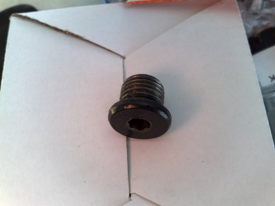

Пробка для слива масла в поддоне под шестигранник на 6. Не родная ? В этке на 17 или 24.
Сообщений: 9327
Сообщение DIA » 02 ноя 2011, 21:58
KING писал(а): Не родная ?
Родная, от модификации зависит уважаемый.

С Эльзы выдержка :
Резьбовая пробка для слива масла M24 - 50 Нм
Резьбовая пробка для слива масла M14 - 30 Нм
На фотке какая ?
Сообщений: 9327
Сообщение DIA » 02 ноя 2011, 22:13
KING писал(а):На фотке какая ?
Как какая? счас на фотке диаметр померяю :rofl: Картинки то условные, но думаю больше смахивает на вашу М14.

Сообщение KING » 02 ноя 2011, 22:53
DIA писал(а):Как какая?
Не так поняли !
Раньше в Эльзе диаметр ключа указывали, которым болтик откручивать. Сейчас получается диаметр резьбы. Ключ не указали.
У меня получается резьба пробки на 14, ключик под шестигранник на 6 !!!
