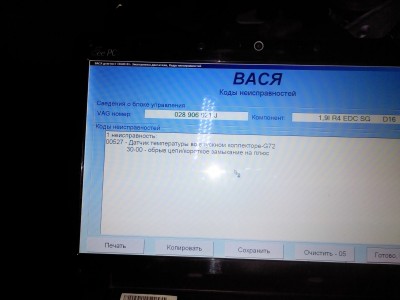

Помогите разобрать ошибку, что за датчик???
Сообщение sarnacki1991 » 02 ноя 2014, 20:51
Если газонуть да 3 500 оборотов начинает троить и калбаситься, может зоглохнуть. Потом проходит и снова ровно работает! Куда копать???

Сообщение Юра 80 » 02 ноя 2014, 21:23
sarnacki1991 писал(а):что за датчик???
G72, там же написано.

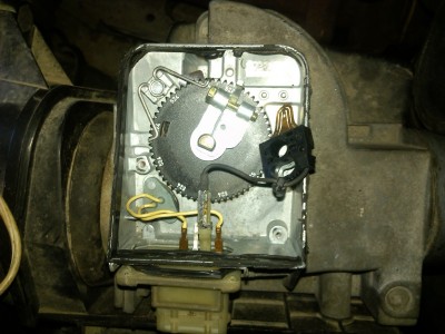

Сообщение sarnacki1991 » 02 ноя 2014, 21:49
Где он находится??? Что 72 я и сам вижу)

Сообщение Dr Freeman » 02 ноя 2014, 21:56
sarnacki1991, вот расходомер воздуха в слегка разобранном виде :hahaha: вот он датчик в левом нижнем углу, к нему идут два провода. Для начала я бы посмотрел соединительный разъем в крышке расходомера.

Сообщение sarnacki1991 » 02 ноя 2014, 22:13
У меня на 1.9 другой расходомер, пасмотрю.....
