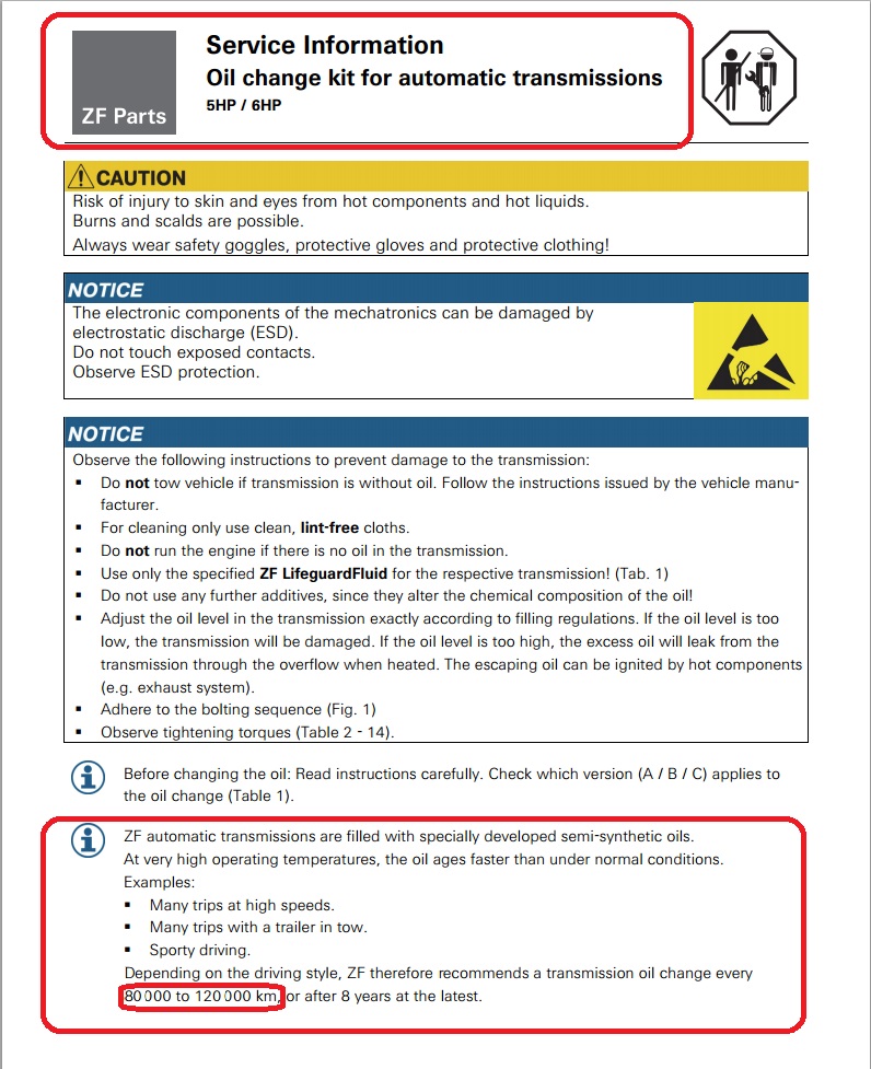

Ни VAG ни ZF сами масла не делают, делают сторонние компании Shell и т.д. и т.п. Коробасы 6h19 с модификациями (6h19a и т.д.) ставились на туеву кучу машин BMW, Jaguar, Range Rover, и даже Ford, конструктив идентичен, разница только в ПО. Значит можно сделать вывод, что жидкости для таких же АКПП других производителей подходят и к Ауди. На банке ATF Bmw честно написано, что это Shell М1375.4. При переходе на жидкость зеленого цвета нужно изменять прошивку коробки, смотрится VCDSом или в комплектации ETKA. Внизу приложу список с версиями коробок от ZF c версиями последних прошивок под зеленую ATF. Делает только дилер с двойной заменой масла. Если у вас в коробке желтая жижа, то и менять надо на аналог желтой жижи. Синюю жижу меняют на желтую жижу, по причине недоступности аналогов. У меня коробка HWD прошивка 030 (последняя прошивка 050). Слили желтую жижу грязную. В поддоне все ок, на магнитах рабочий налет. Ставим прокладку и фильтр. Я решил менять с прогонкой объема, пока не пойдет чистое масло. (Я считаю, что частичная замена это фигня, потому что, то что вымоется свежим маслом, все равно останется плавать в коробке) Снимается патрубок с кулера, из него масло сливается путем заводки на пару секунд, а масло закачивается в маслозаливное отверстие. Уровень масла выставляется только с контролем температуры, иначе уровень будет выставлен неверно, что может привести к поломке или ускоренному износу. После замены коробас стал работать гораздо мягче, пинки на передачах исчезли. Зато появился нехилый удар при загрузке в "D". Сбросил адаптацию в VCDS (

Масло заливал Ravenol 6hp19 специально для этих коробок, перелопатив кучу инфы. Мое мнение, сравнив на вид, запах, что это полный аналог оригинальной жижи G 055005A2. Жижа стоит гораздо дешевле оригинальной и Shell. Ravenol хороший производитель, только нераскрученный, свое мнение никому не навязываю, каждый для себя решает сам. Цена вопроса 270 у.е. Серова,1 - озвучила цифру в 9 млн.(13 млн -30% скидка для авто старше 7 лет, акция) на запчасти, и 2 млн. работа. :facepalm:
Глобальные проблемы с АКПП, заменой масла не решаются, а наоборот это может привести к ее преждевременной кончине(по причине изменения вязкости жижи). В моем случае было ясно, что после простоя слетела адаптация, но масло давно чесалось поменять, вот и повод нашелся. Всё вышесказанное ИМХО, каждый решает сам, на свой страх и риск. Если кому-то помогло, буду рад. :hi:

Лучше менять по регламенту ZF, чтобы эти проблемы не возникли. ИМХО
За ~10 лет эксплуатации, там уже такая чача плавает. Вы сами верите что за такой срок ATF сохранит свои эксплуатационные характеристики? А АКПП очень сложный узел и для него эти характеристики очень важны.
