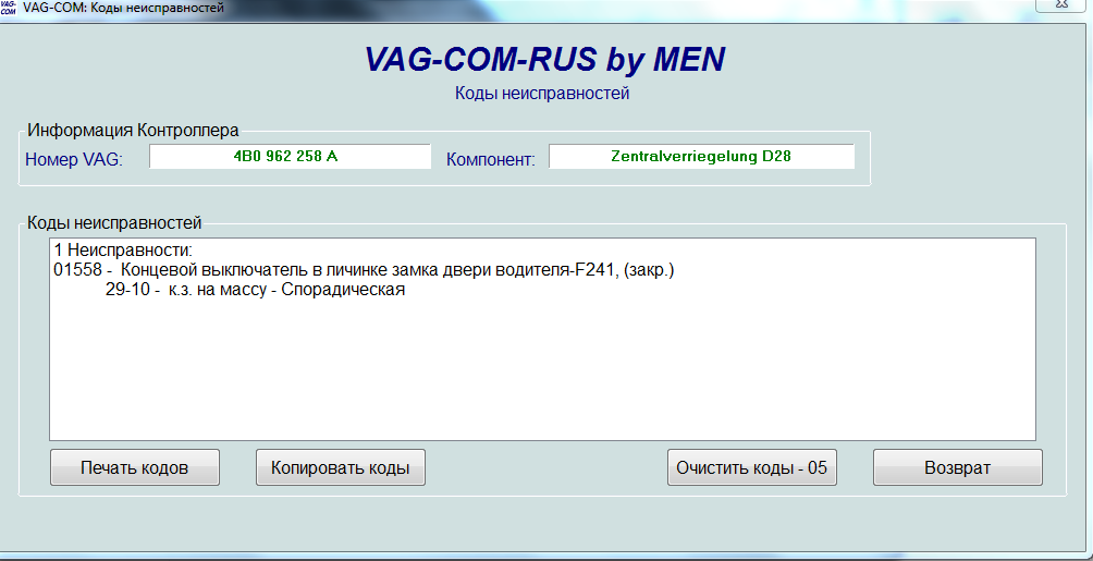

Недавно опять заглючил ЦЗ! :evil: Только теперь на закрытие (все время хочет закрыть). Сделал я вагом диагностику, показало вот это

Чтоб не годать на "кофейной гуще" нужна комп. диагностика!

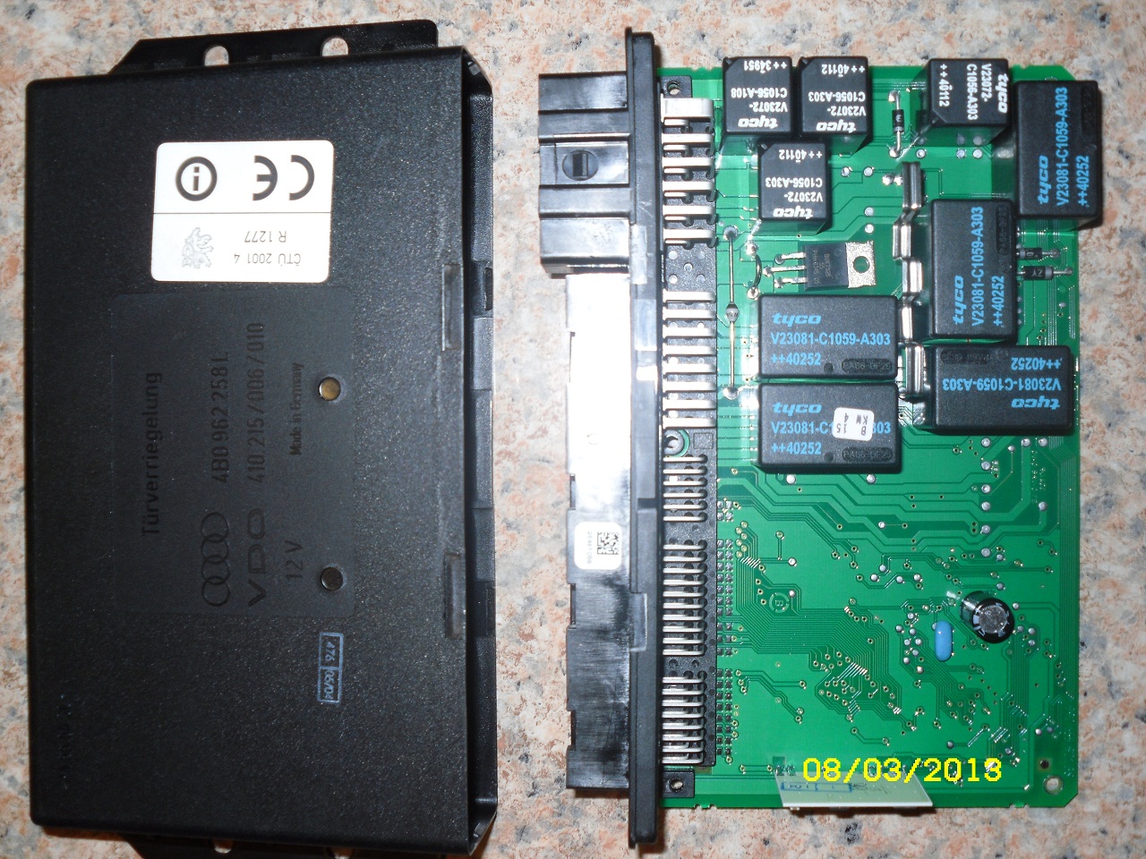

блок камфорта
Сообщение uriy » 08 мар 2013, 22:40
дайте схему плиз диагностика показала на его

buntov, uriy, 2004 ГОД И 1998 разные немножко авто и функции могут быть разные, а нажимать ничего ненадо надо диагночстикой в изм величинах посмотреть какие конечники как работают, да и кодировочку блока посмотреть а то может чего не так накодировали-адаптировали вот у одного горит у другого нет, эт как вариант лично не помню не знаю и знать нехочу можно ли это там или возможно вообще но я бы обратил на это внимание.

доброго времени суток. проблема с
ЦЗ. открывается только ключом и
только водительская дверь. блок
комфорта сухой, дорожки все целые и
следов окисания нет. скидываешь акб
и пару раз все срабатывает норм. на кнопку отк дв. в салоне так же не
реагирует. цепляли vag, нет связи с
блоком камфорта. подскажите где
искать неисправность!

В А6 С5 нет блока комфорта, есть блок центрального замка.
