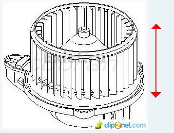

К сожалению писк не пропал. Есть небольшой люфт:Изображение
Он должен быть или нет? Как его можно устранить?
И еще если снять крыльчатку ее потом можно будет где-нибудь отбалансировать?

Добавлено спустя 25 минут 51 секунду:
Вентилятор с моторчиком имеет вот такой вид
куда капать?
WD-40 решает :)

та же проблема. на выходных снял моторчик, потом пластмассовую заглушку снизу (на схеме - это выступ внизу слева), смазал (куда достал) графитной смазкой, НО то ли "недомазал", то ли не тем мазал, но писк остался. Коллеги, поделитесь решением. :drinks:
