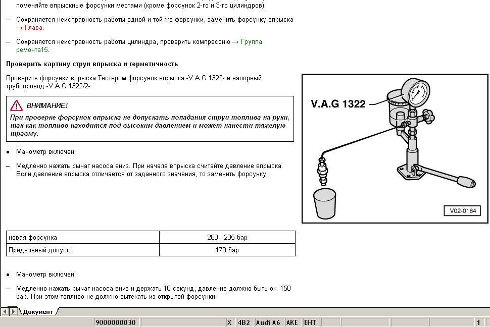

какое дложно быть давление открытия иглы управляющей форсунки и простых форсунок в ауди а6 2.5 тди AKN?
Сообщение DIA » 03 апр 2013, 07:18
dimka) писал(а):управляющей форсунки
Нету таких форсунок на вашем мотре не существует в природе.
Добавлено спустя 36 минут 47 секунд:
Как то так.
vw-wi_rl_A_ru-RU_A06_5610_29_wi_29780407_xml_xsl=3.pdf
(91.51 KiB) Загружено 580 раз
vw-wi_rl_A_ru-RU_004_5089_29_wi_29968464_xml_xsl=3.pdf
(141.79 KiB) Загружено 543 раз

Сообщение vowalunin » 07 июл 2013, 23:25
190-220

У кого под рукой есть ELSA, очень прошу посмотрите пожалуйста давление открытия форсунок для AKE.

DIA, спасибо. Как всегда выручаешь. Скажи если давление 203,205,205, 210,210, 218 - стоит ли их регулировать? Или ставить как есть? Все вроде в допуске. Мне местный специалист сказал что у всех должно быть одинаково +-мах3
Сообщение DIA » 16 июл 2013, 21:09
ЗНАХАРЬ писал(а):Мне местный специалист сказал что у всех должно быть одинаково +-мах3
Да думаю пош он ...., для этого и служит в блоке управления функция стабилизации хол хода 13 и 14 группы, подкоректирует, да и нету такого в эльзе какой разброс, есть отсель до сель а если так то нах в мусорку её, еще инфа интересная. Да и этих 3 еденицы на 200 атм за нулями не видно думаю.

Да самое главное забыл ставь как есть, и гони не давай сцать.
