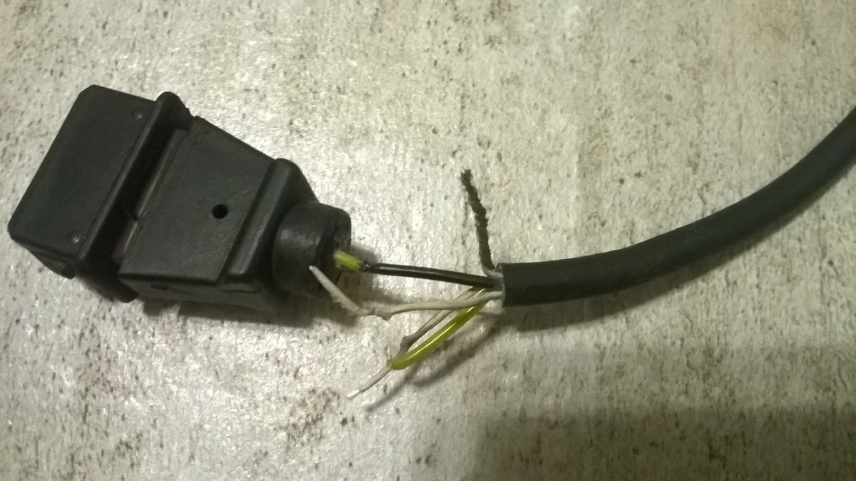

Начну сначала. Авто - А6 С5, AVG, 81 kW, 1.9 tdi (но в немцы поставили чип и у нее уже 96 kW), 2000 год. Сегодня снял разъём на ЭБУ и прозвонил провода на фишке - все прозваниваются, значит обрыва их нет. А при включенном зажигании тестер показывает на самой фишке сопротивление только на минусе, а + молчит. Когда подключали комп и крутили стартер, то обороты были 0.
А все началось с того, что прохудился фланец, в котором стоит датчик ОЖ. Я его поменял. Начал ездить и загорелась спиралька, и при резком увеличении оборотов получался провал, что-то похожее, если едешь на пятой и врубаешь 3 - своеобразный удар-рывок. Человек подсказал, что это датчик коленвала. Но подозрения на него у меня сразу были, т.к. возле самой фишки (папы) провода были надорваны (видно прохудились со временем). Поэтому я его и заменил. Датчик прозванивал - рабочий! Теперь пока ДУМУ ДУМАЮ!

Всем привет. Зарядил АКБ, отремонтировал старый датчик (скрутил провода+термоусадка+толстый кембрик+изолента) - вышло очень даже ничего. Датчик ОЖ поставил на красный герметик, так как с резинкой болтается (после посмотрел старый фланец - датчик в нем тоже стоял на герметике). Ключ в зажигание -
Когда откручивал "новый датчик", то у него крепление пластмассовое отвалилось (он мне сразу доверия не внушал). Когда сравнивал два датчика уже более детально, то старый длиннее буквально на 1 мм.
Зарекался я раньше - не связываться с фирмой "Патрон", второй раз убеждаюсь.
Спасибо, DIA, что откликнулись и дали разъяснения (мастера мне предлагали даже что-то в блоке управления паять
Вот как-то так!!!
).Вот как-то так!!!

Да не в патроне дело может быть может этот датчик вообще с бензинки они по крепежу и фишке одинаковые а эти торгаши им бы лишь бы вдуть.
