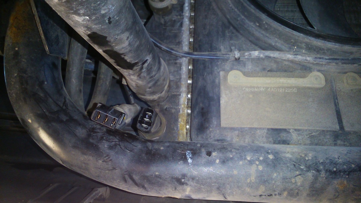

Сообщение Pank » 10 апр 2014, 15:59
Был на диагностике, реле исправно, по показаниям ДТОЖ также, но электровентилятор работает на максимальных оборотах. В итоге отключил вот эту фишку пока не разберусь в чем причина
По словам диагноста проблема может быть либо в глюке датчика, либо в КЗ, которое периодически проскакивает.

Сообщение BUBA » 04 май 2014, 20:33
Pank, так что там с вентилятором? проблему решил? у меня тоже вентилятор стал постоянно работать на малых оборотах.
Сообщение Pank » 04 май 2014, 21:07
BUBA, проблему не решил ввиду того, что уже как второй месяц в разъездах. Домой на день приезжаю, время семье уделяю, авто покка ждет ;)
Я отключил датчик на вентилятор, он в теме на фото. Так же в этой теме высказалось предположение постоянной работы вентилятора. Покапай тут. Если решишь вопрос - отпишись, как освобожусь и я приступлю к работе.

Pank, завтра буду менять 3-ёх контактный датчик, который ты отключил. 90% что дело в нём.
Сообщение Pank » 09 июн 2014, 12:36
BUBA, так это, на сколько я понял просто фишка на электровентилятор ?!?!?
BUBA
Сообщений: 608
Темы: 10
Авто: A6 C4 1,8 ADR
VIN: WAUZZZ4AZTN053017
Имя: максим
Откуда: г.Минск
Сообщение BUBA » 09 июн 2014, 18:47
Pank писал(а):BUBA, так это, на сколько я понял просто фишка на электровентилятор ?!?!?
нет, это просто датчик, который при при определённых температурах ОЖ включает первую или вторую скорость вентилятора. Вообщем меняй этот датчик.

Сообщение Pank » 10 июн 2014, 22:10
BUBA, сегодня посмотрел под капотом - это просто фишка с проводами ...
Может мы разные вещи имеем ввиду ?
BUBA
Сообщений: 608
Темы: 10
Авто: A6 C4 1,8 ADR
Имя: максим
Откуда: г.Минск
Сообщение BUBA » 10 июн 2014, 23:00
Pank, ёклмн ну ты фома неверующий :D, возьми в руки фишку с проводами и перемкни между собой коричневый и коричнево-жёлтый - должна включится одна скорость вентилятора, затем перемкни коричневый и коричнево-синий - должна включится другая скорость, только перед этим не забудь воткнуть обратно релле и включить зажигание. Если так оно и будет, значит с проводкой всё ОК, надо менять датчик на радиаторе.
Авообще-то ты писал :!:
Pank писал(а):
У меня между первым и третьим контактом показывает 6 Ом, это нормально?
нет, меняй :!:
Сообщение Pank » 11 июн 2014, 20:43
BUBA, то есть меняется датчик, который вкручен в радиатор ? "как я понял" ...
Ты его менял себе уже ?
Как по антифризу при замене ?
Чем откручивал ?
