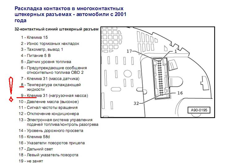

Коллега elobzik, температура близкая к +120 град. по Цельсию означает близкое к нулю сопротивление. Если посмотреть электрическую принципиальную схему щитка приборов вашего автомобиля то видно, что сигнал с датчика температуры поступает на контакт №8. А рядом, на контакте №9 находится "31" линия - а это и есть "масса" электропроводки автомобиля.
Скорее всего, у вас в щитке между 8 и 9 контактами висит, говоря слэнгом радиоэлектронщиков, "сопля" - она и вызывает подкорачивание сигнальной цепи датчика. Проблема решаема паяльником.

Mambo писал(а):hark, а как проверить, висит "сопля" или нет?
Необходимо взять в руки тестер, и лупу. Осмотреть лупой контакты, прозвонить тестером.
Бывает так, что два рядомнаходящихся контакта соединены дорожкой, но в таком случае, надо под руками иметь схему распиновки контактов щитка.
