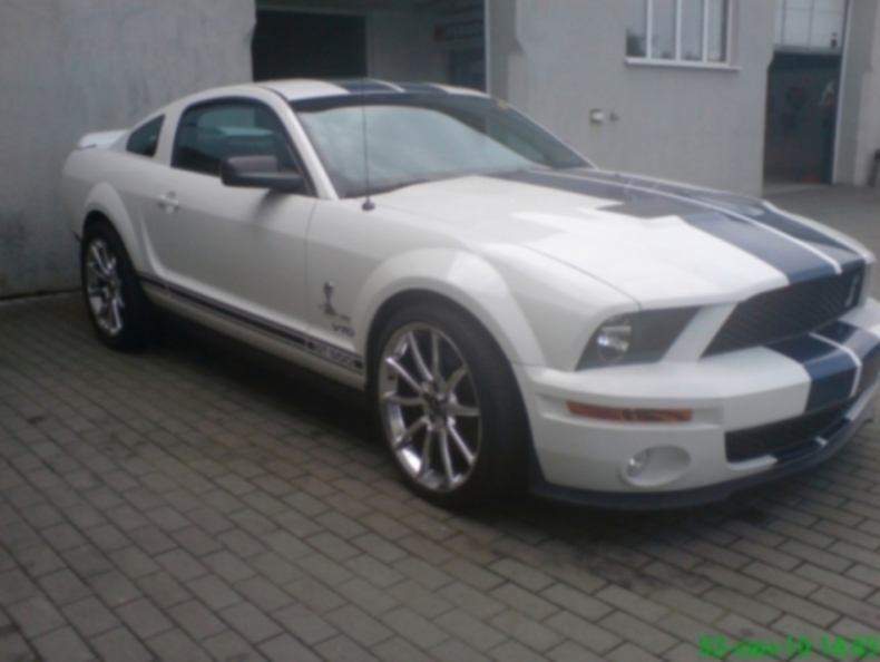

Сегодня смотрел на компе расход 10.5 л (зимой). Из города два масяца не выезжал.Денег ушло много,но я не жалею.
Контору не рекламирую,нашёл её случайно , потом только узнал про спорт,итд.
Чуть пофоткал ,пока делали авто.
Добавлено спустя 6 минут 2 секунды:
Там ни -кто сильно не обьясняет.
Но в перечне работ : отключение EGR.расходомер,лямбда зонд итд

Судя по запаху выхлопа евро 0
Добавлено спустя 4 минуты 36 секунд:
Я думаю , что они заливают какую-то прошивку готовую немецкого тюнинг ателье. Потому что у них что-то не получалось они звонили в Германию
Добавлено спустя 9 минут 42 секунды:
Они реально помешаные!!!
Добавлено спустя 5 минут 49 секунд:
Видя всё это , понимаешь весь глубокий смысл слова " колхоз"
