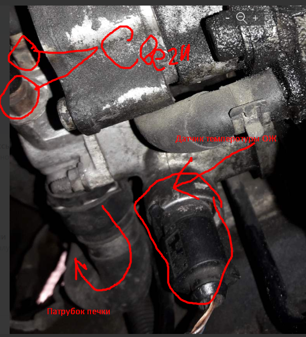

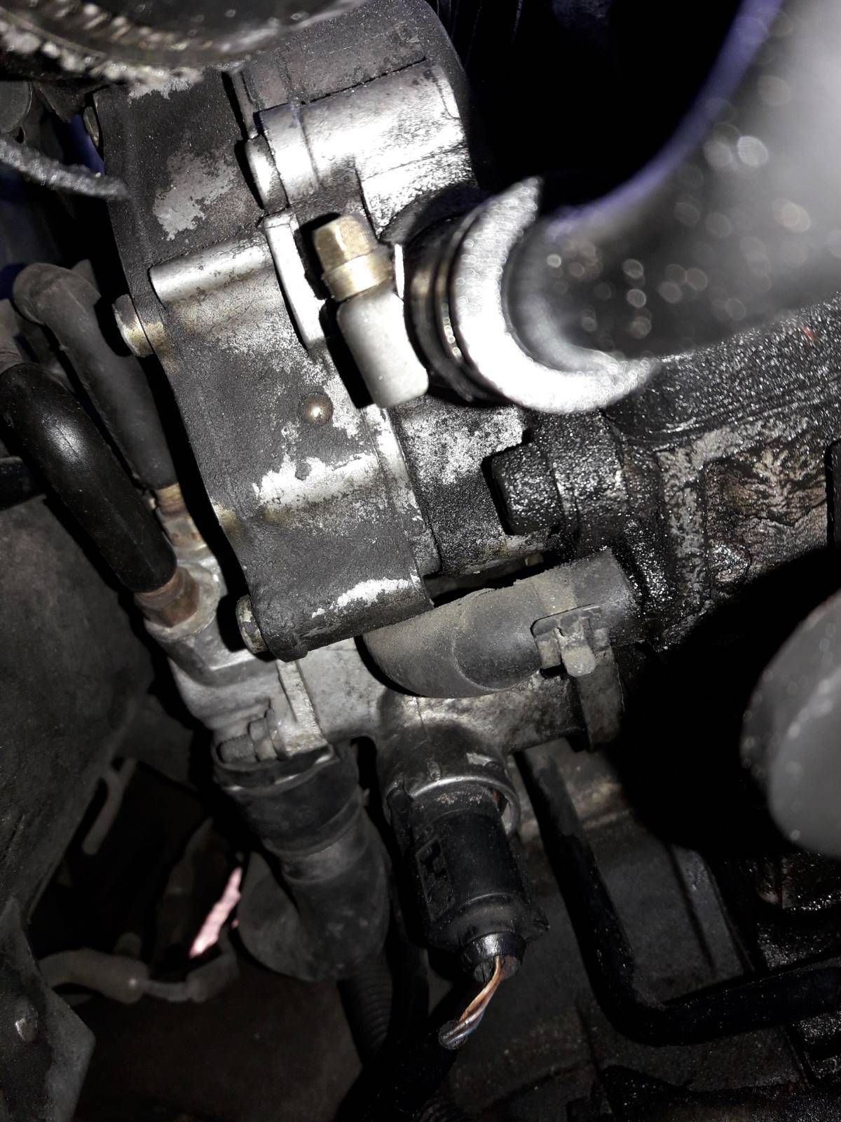

Всем привет У меня авто Audi A4 B5 2001 рестайлинг двигатель AJM 1.9 TDI 115. Не могу понять сзади за топливным насосом стоит какая то интересная система с 4мя свечами накала И датчиком температуры и в нее подводятся патрубки печки. Подскажите что это может это какая вебаста ?
Отправлено спустя 1 минуту 55 секунды:
Смотрите внизу датчик темперотуры ОЖ точно такой же стоит внизу на патрубке радиатора. Прямо по центру топл насос левее его это устройство. Подскажите знатаки что это ?
Отправлено спустя 2 минуты 23 секунды:
Пояснения

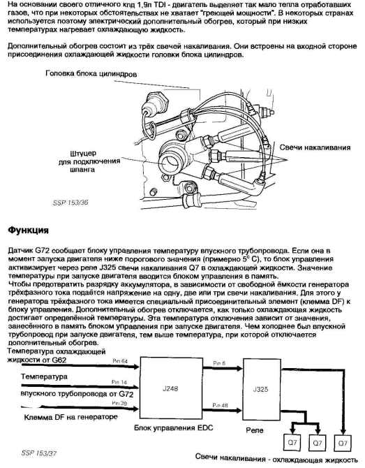

Сообщение Паша » 16 май 2020, 01:52

Сообщение Igor79 » 16 май 2020, 15:20
Спасибо понял
