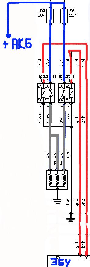

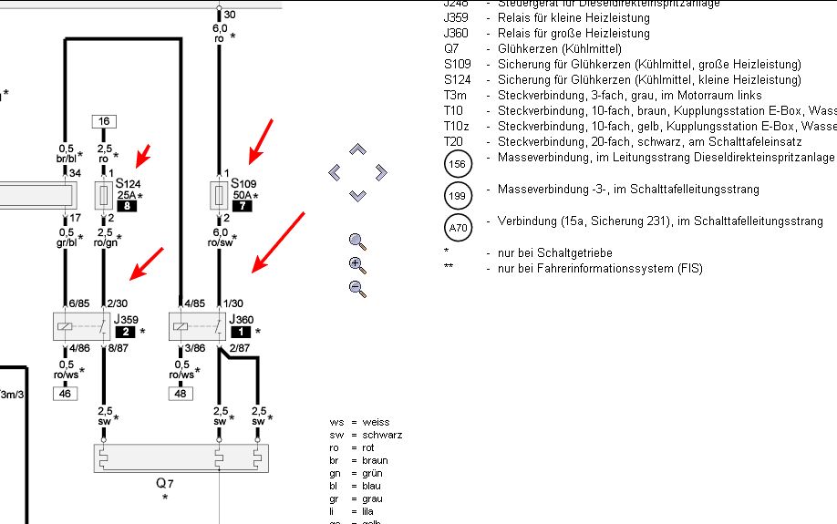

стал разбираться со схемой подогрева ОЖ (свечами накала). При определенной температуре (видимо около +5) сигнал от ЭБУ с 26 контакта поступает на реле на контакт 85(на схеме красный провод), реле замыкается и пропускает 12В с АКБ через предохранитель F4(50А) прямо на две свечи накала. Так же работает и третья свеча накала, сигнал от ЭБУ с 6 контакта поступает на второе реле на контакт 85 реле замыкается и пропускает 12В с АКБ через предохранитель F5(25А) на третью свечу накала.
Вопросы:
1. в какой момент должна включиться третья свеча?
2. где находятся предохранители F4 и F5?
3. где находятся реле на эти свечи?

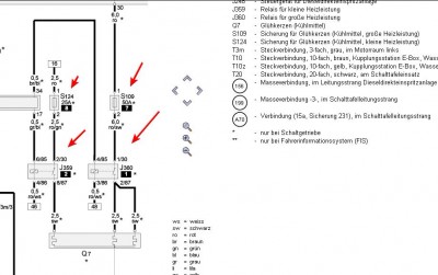

Дополнительный подогрев ОЖ
- Вложения
- схема2.jpg (37.72 KiB) 19196 просмотра

av_lev, предположу что от нагрузки на генератор зависит срабатывание третьей свечи.
Месторасположение от авто конкретного будет зависеть. Предохранители мощные будут под капотом или под рулевой колонкой. Реле со всеми остальными.

Греет немного. В разных авто реализовано по разному в С4 ставят прямо на радиатор печки в А4 как пример на выходном патрубке с двигателя таких 3 свечи.
Это большой и малый нагрев. проверяет компом, три свечи вкл сразу когда очень холодно когда станет теплее будет включено две и когда потеплеет одна когда ваще станет жарко все выключится, алгоритм такой.

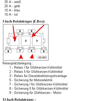

Где находятся предохраны как правило там где и реле, надо точнее как написано выше знать что за авто, вот пример А4 находится вся эта кухня там же где и эбу двигателя.
Эта свечка литр воды доводит до кипения за пару минут, учесть массу мотора и отдачу печки как писали выше...
av_lev писал(а):1. в какой момент должна включиться третья свеча? 2. где находятся предохранители F4 и F5? 3. где находятся реле на эти свечи?

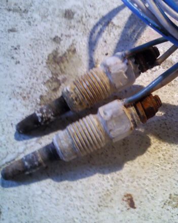

Поставил фланец от француза, воткнул 2 свечки. Вкл через 2 мин по таймеру, откл по термореле. Поставил на опель
Греет заметно быстрее: на ХХ 45-60 град на 2 минуты быстрее, чем без свечек, замеряли на 2х рядом стоящих авто, температуру по термопаре.
Одно НО: 2 свечи подсаживают акб и при коротких поездках это ощущается. Пока езжу с одной свечой, думаю поставить термореле на меньшую температуру (ща стоит на 65 град на шланге).
В авде нужно менять радиатор печки, промывка не дала желаемого эффекта, на хх и малых оборотах греет слабо, на более высоких оборотах - получше. Помпа менялась с предыдущим ГРМом. При промывке радиатора вымылось оч много грязи, ржи...

У меня на 1.9 штатно такая система стояла. Помню как-то дядя Игорь Интелегент по моей просьбе в ней свечки 3 шт. менял на новые, для профилактики. Не скажу чтобы реально ощущалось присутствие этих доп. свечей в авто, все равно на "тракторе" пока не поедешь, греться не начинает. Может конечно двигатель и быстрее с ними грелся, ему виднее... салон все равно чтобы раскачегарить надо было постараться.
Вот на просторах интернета нашел:

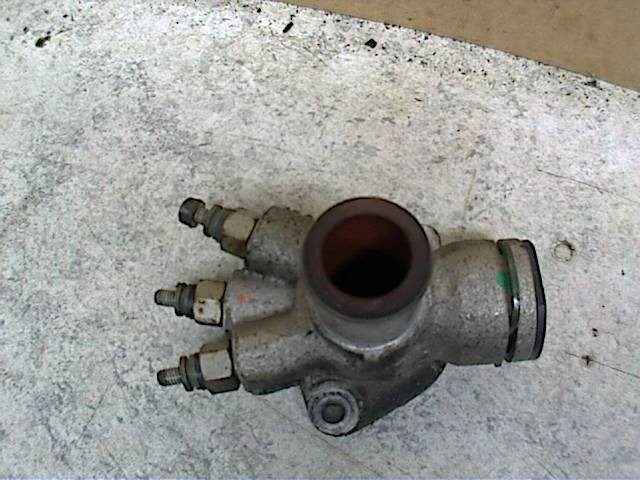

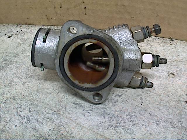

Ребята, они(свечи накала во вланце) установлены в большей степени для разогрева ож, идущей на радиатор отопителя, чтобы при холодном двигателе ож на отопитель шла теплой. Заметьте, что после свечей накала ож с фланца идет на подачу радиатора отопителя. А уже второстепенная функция этой приблуды- подогрев мотора.
Отправлено спустя 2 минуты 52 секунды:
Кто бы подсказал на ауди 100 авант 2.5 TDI AAT 1993 г.в. с каких ножек ЭБУ выходит управление этими свечами накала? Не плохо бы схемку найти.
