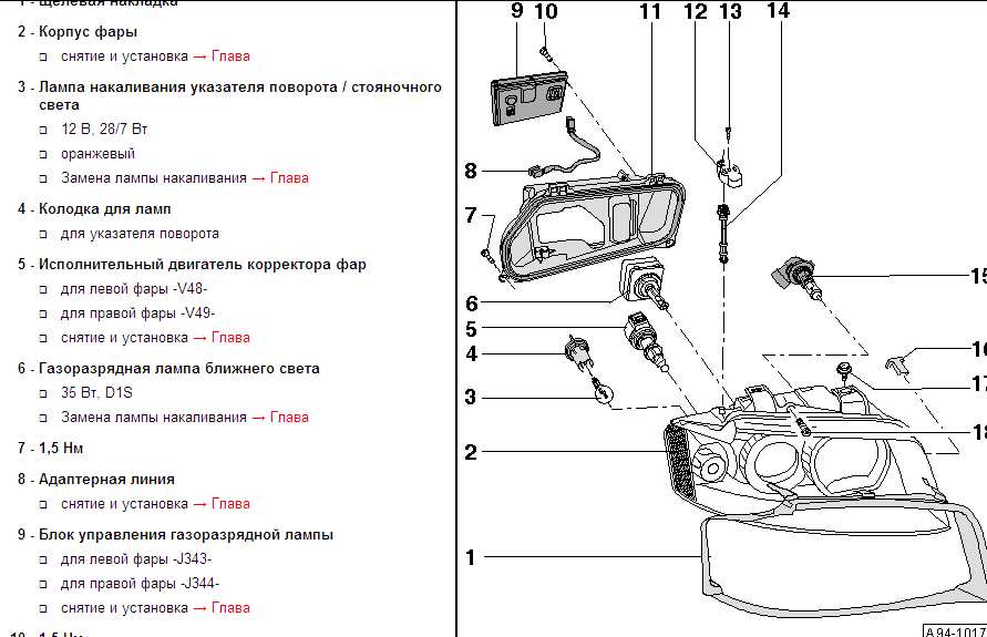

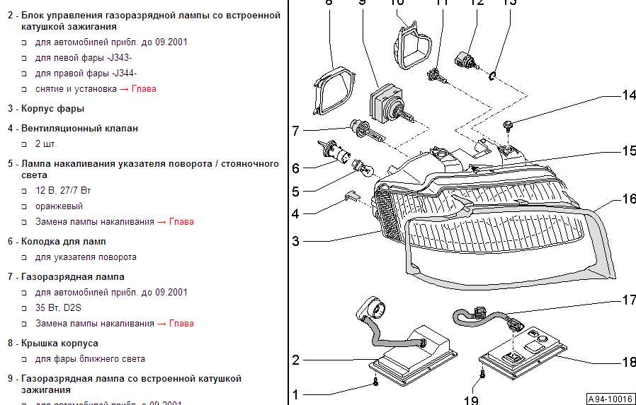

Здраствуйте, у вас стоит мотор AVK и модельный год вашего авто 2002 эти моторы пошли с 2002 мод года, у вас стоит какая лампа с катушкой или без, предпологаю что с катушкой под каким номером 7 или 9 и естественно какой блок розжига 2 или 18.
Добавлено спустя 14 минут 5 секунд:
Одним словом если стоит лампа с катушкой то иногда вылетают блоки розжига, стоит денег я ставил китайский блок именно для такой лампочки, у нас тут ими кто то торговал. Но первым делом надо посмотреть приходит ли с бортнеса на нее напряжение, проверить можно очень просто снять фары а они у вас снимаются как помню легко и перекинуть местами для проверки и посмотреть.
другой вариант какя у вас лампочк 7 или 9
Один вариант вары
В полне реально у вас стоит вот такой блок как правило в нем вылетает драйвер красным отмеченный.

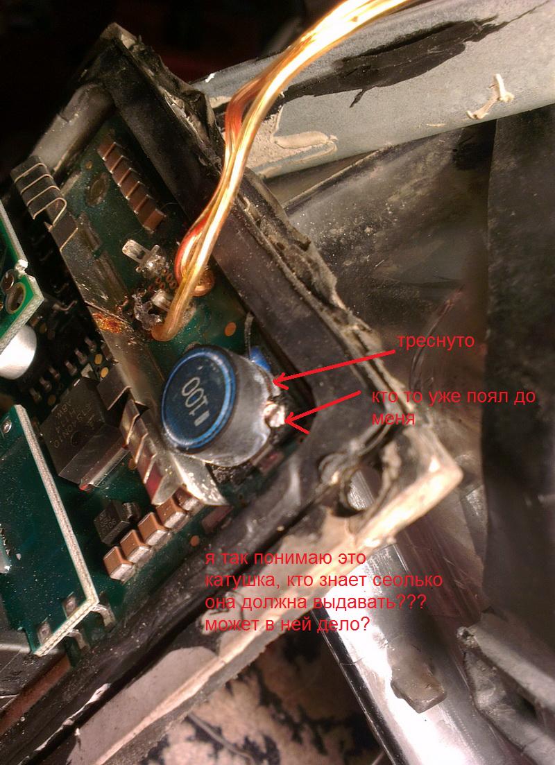

Разобрал фару,снял блок ксенона и там треснутая катушка паяная до меня, (см. на фото). замерил она выдает 000,9 - 001,0 ом, сколько должно быть не знаю, может кто знает? а может в ней дело?

bgnv писал(а): она выдает 000,9 - 001,0 ом, сколько должно быть не знаю, может кто знает? а может в ней дело?
Да не заморачивайтесь даже и в ней если дело, что вы её перематывать будете, нет думаю.
