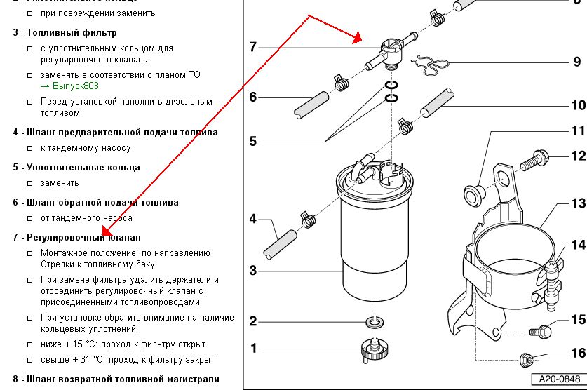

Гдето подсасывало... После стоянки все из трубок уходило по обратке в бак... Приходилось долго крутить чтоб заполнить фильтр и систему. Тупо почистил топливопровод от бака до фильтра и поменял все хомуты... Машина уже гоняет в РБ 3-тий год. Заводится без помощи присадок в -28град. Проблемма больше не возникала.
PS еще на фильтре поменял пластмаску с термостатом. Где именно была проблемма ХЗ. думаю что в родных хомутах, а может и в пластмаске (все ее тесты описанные в инете помойму лажа)...
