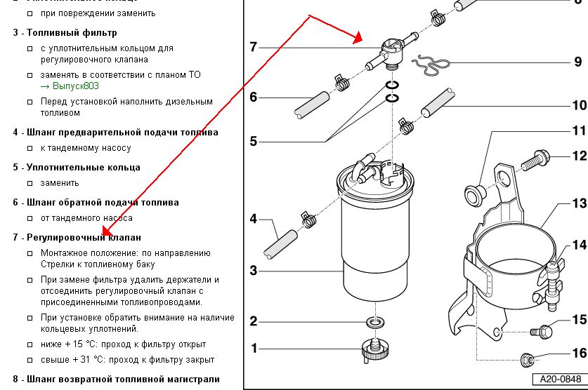

PS еще на фильтре поменял пластмаску с термостатом. Где именно была проблемма ХЗ. думаю что в родных хомутах, а может и в пластмаске (все ее тесты описанные в инете помойму лажа)...
Сообщение parovoz » 04 ноя 2013, 11:12
Gash писал(а):PS еще на фильтре поменял пластмаску с термостатом.
Что за пластмаска с термостатом да еще и на фильтре. Может это просто клапан обратки?
Сообщение DIA » 04 ноя 2013, 12:28
parovoz писал(а):Что за пластмаска с термостатом да еще и на фильтре. Может это просто клапан обратки?
Ну ты как маленький, ну немного не правильно выразился а в общем то так и есть типа термостата можно представить.
