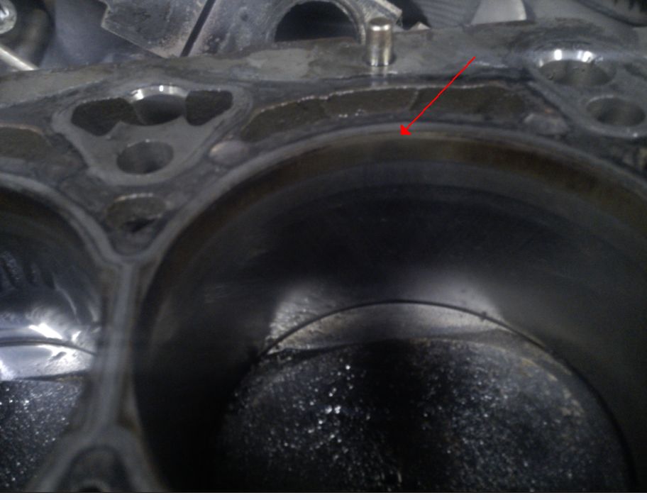

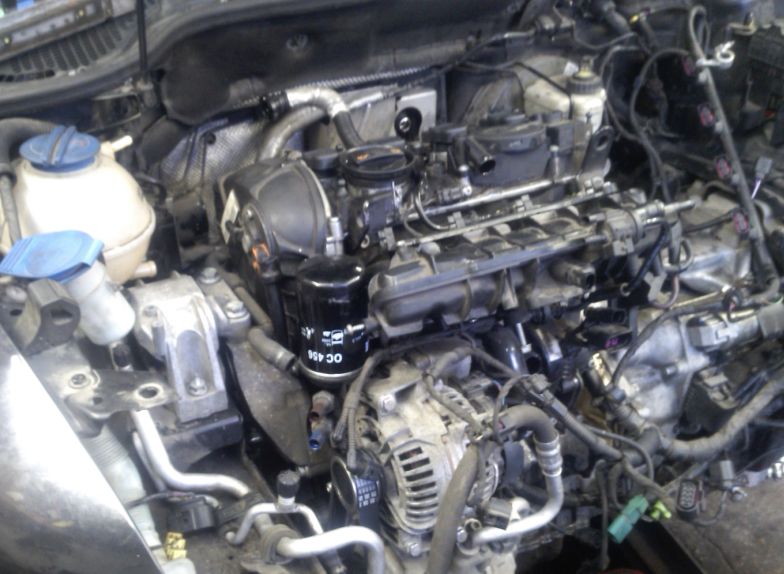

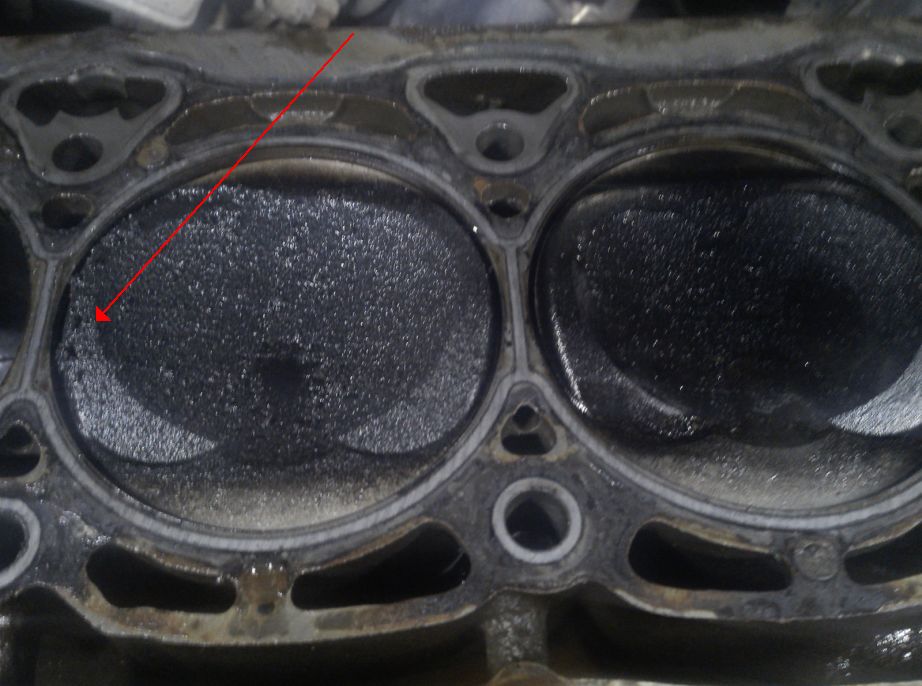

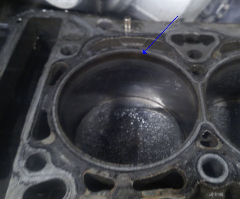

По прошествии времени пустяки все это что написано выше, они все равно опустят. 1.8 ТФСИ тип мотора CDAA и их модификации цепные
жор масла литрами 140 тыс пробег 2010г и стандартная процедура демонтаж мотора замена поршневой. интересно могу продолжить мне нет. По большому счету такие косяки производителя должны были сами производители и устранять. Полное ................

Классика жанра: маленькие поршни + тоненькие кольца + тяжелый тепловой режим = закоксовка и жор масла.
Ну и наверно на впускных клапанах килограмм смолы.
ЗЫ Вот я думаю, расстреляли того "борца за экологию", который все это придумал, или он еще живой и можно ему в глаза посмотреть?
ЗЗЫ Надо наверно Хюндай покупать, они еще не успели моторы изуродовать.

Не надо ничего ждать авто с 11 года там уже новый тип поршневой и натяжителя или по старше с дельтой на цепи и поршневую тоже все в шеколаде.
Так как бы никто не принуждает дело добровольное, по моему там от первого до последнего слова правда чистейшей воды.
