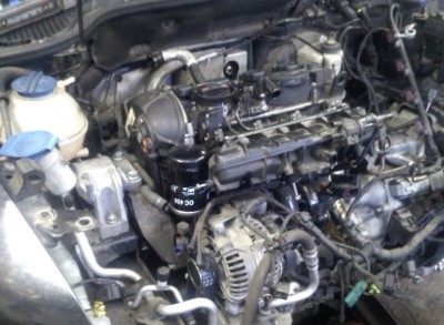

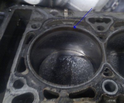

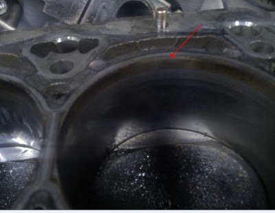

По прошествии времени пустяки все это что написано выше, они все равно опустят. 1.8 ТФСИ тип мотора CDAA и их модификации цепные :facepalm: жор масла литрами 140 тыс пробег 2010г и стандартная процедура демонтаж мотора замена поршневой. интересно могу продолжить мне нет. По большому счету такие косяки производителя должны были сами производители и устранять. Полное ................ :x
В первом еще побожески он самый холодный не так как в 4 жарко.
Такое впечатление еще чуть чуть и поршень перекулится в 4 цилиндре.
Снимаем гбц, слабонервным просьба не смотреть
Разбирам примерно так для начала.

Классика жанра: маленькие поршни + тоненькие кольца + тяжелый тепловой режим = закоксовка и жор масла.
Ну и наверно на впускных клапанах килограмм смолы.
