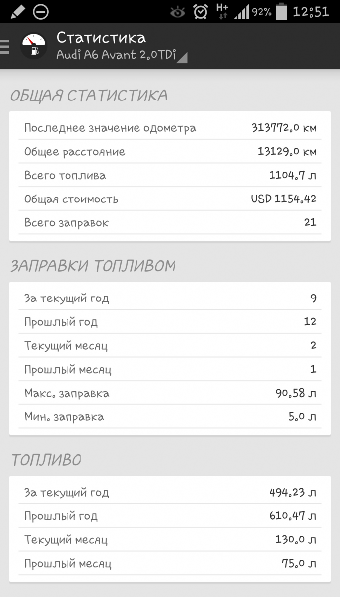

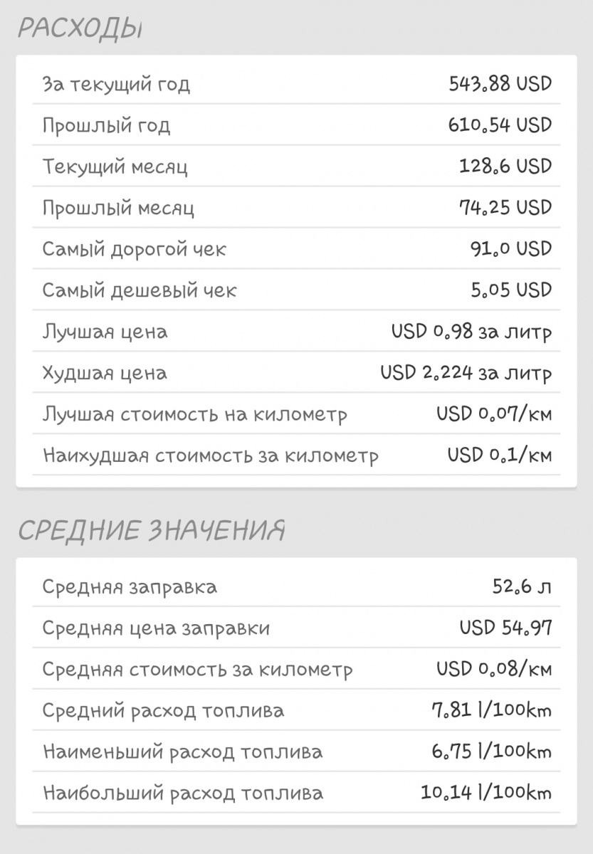

Сообщение Паша » 03 мар 2014, 13:09

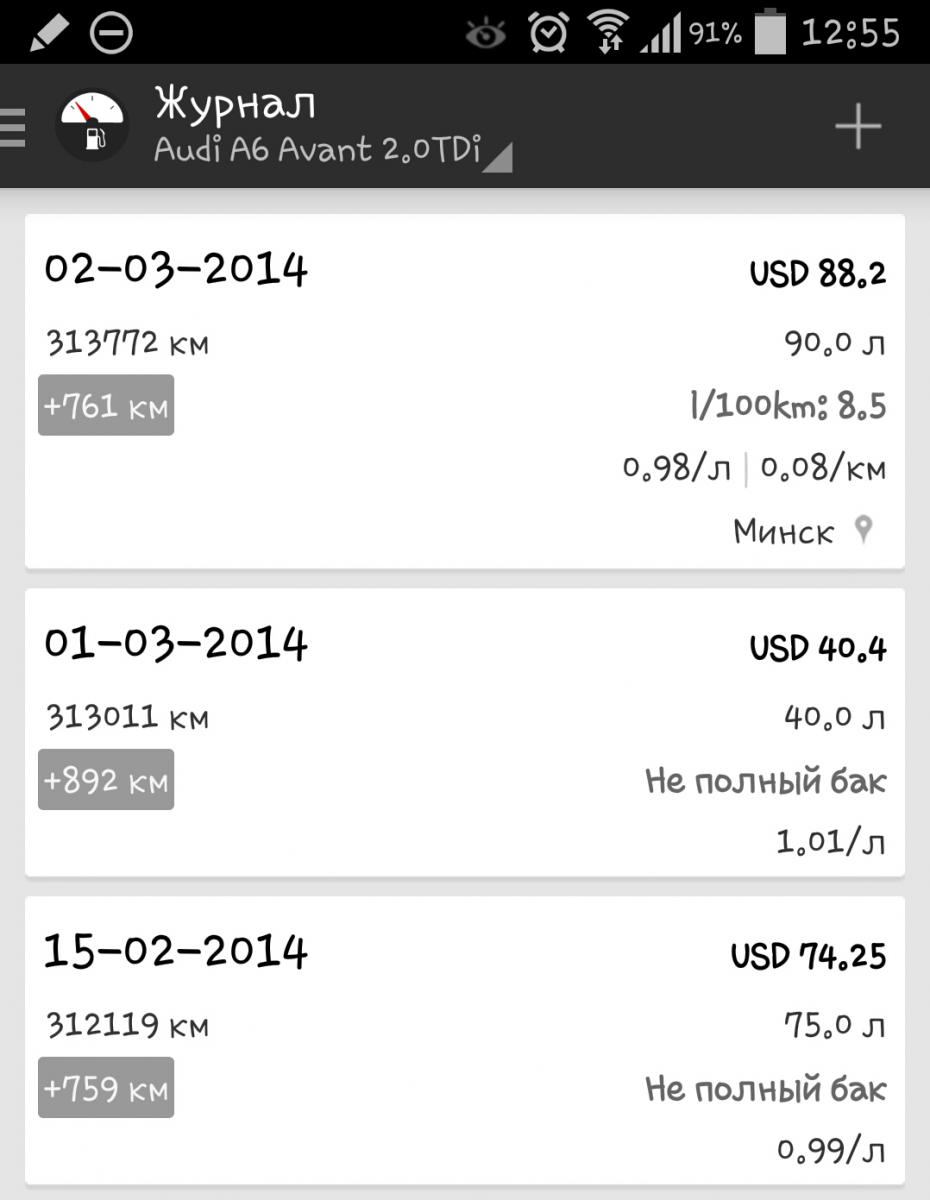

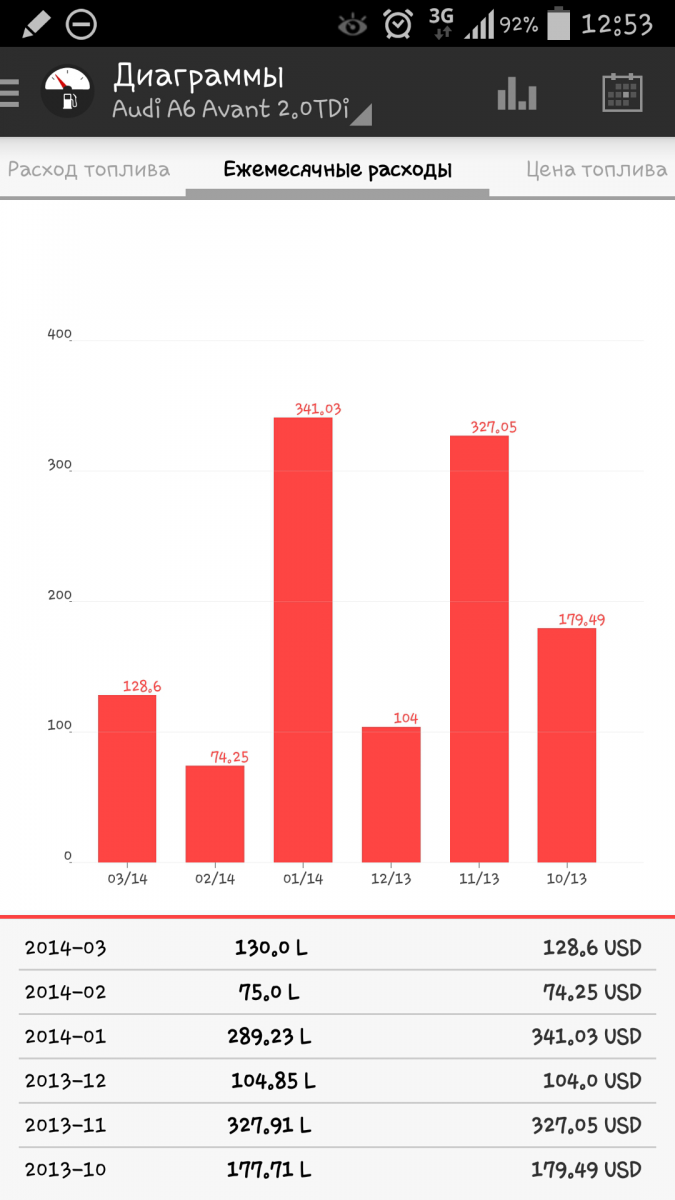

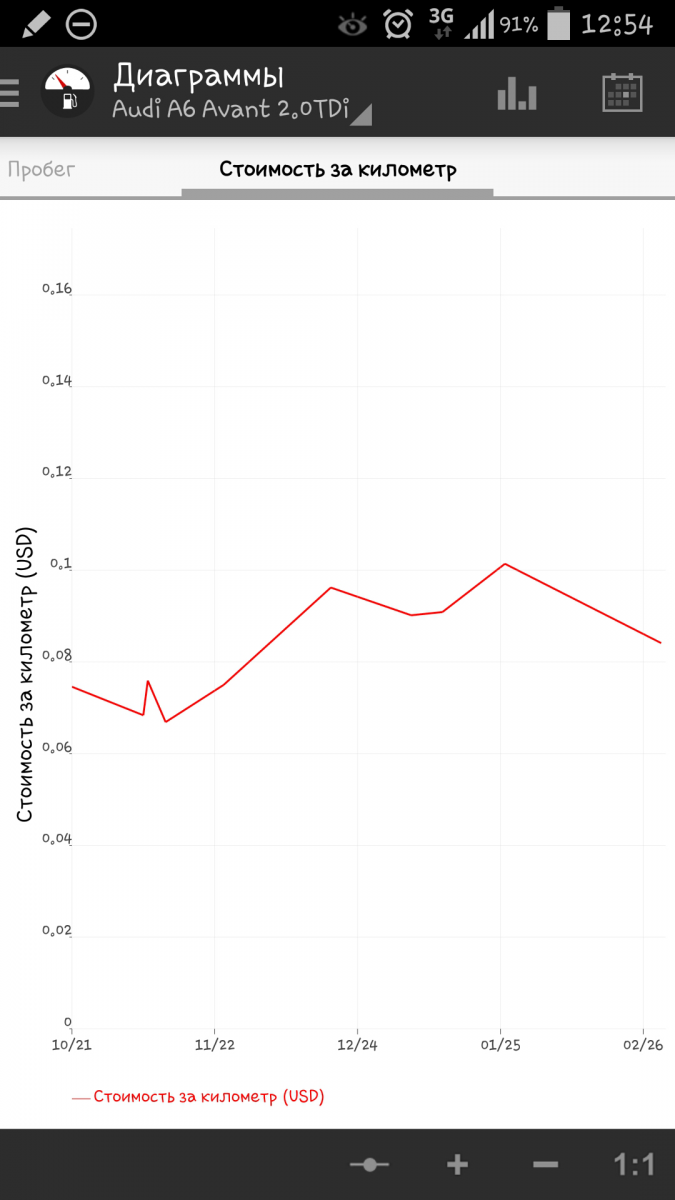

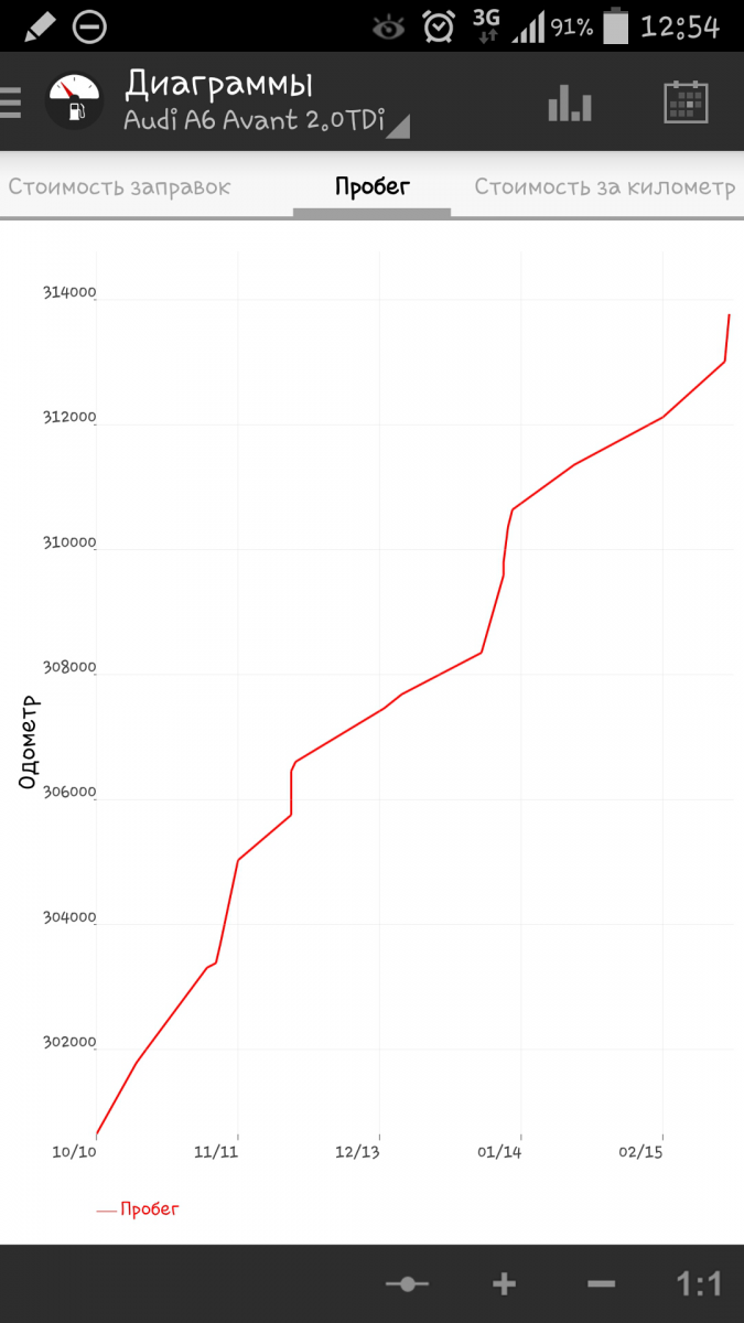

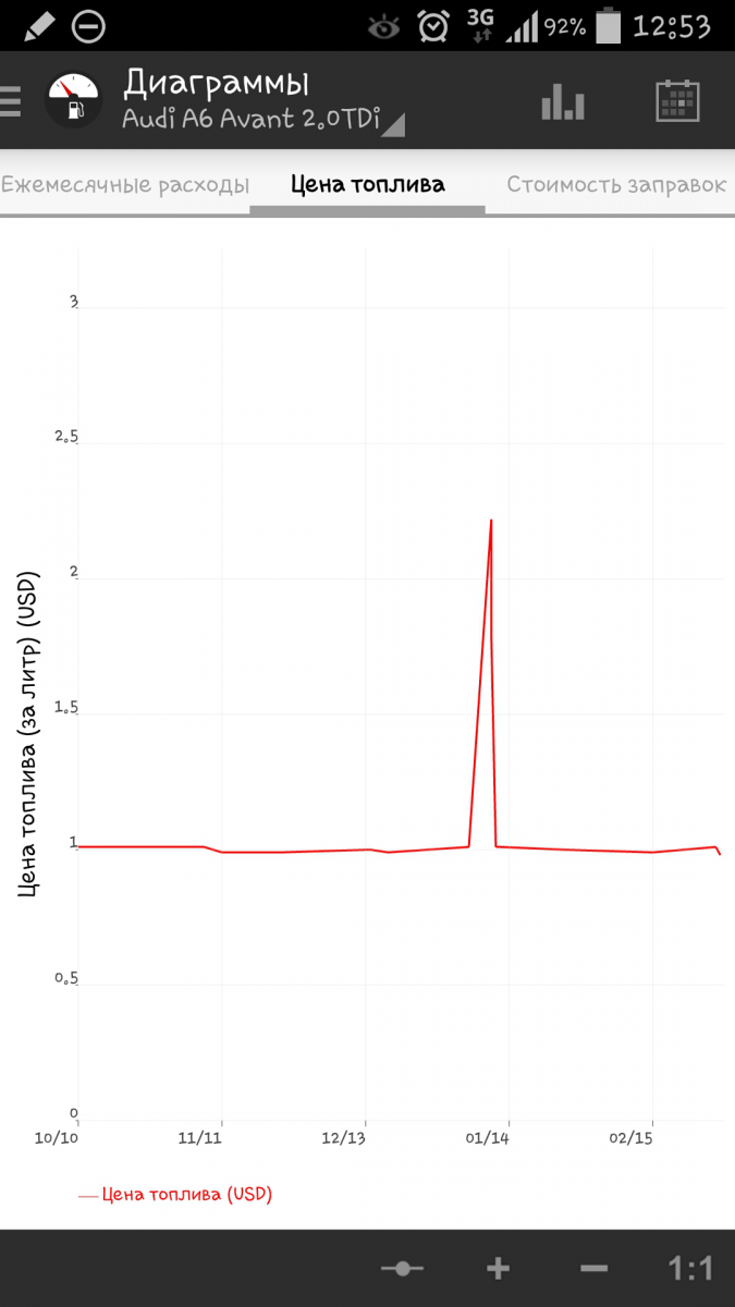

Вот мои данные по расходу за последние 2412 км. Вчера программа на телефоне все посчитала, после заправки 90 литров в мой 70 литровый :) бак. Пробег 50% город в морозы и 50% трасса, когда морозы уже спали.
 Скриншоты из программы
На выходных покатился 1070 км в Польшу. Засечь реальный расход не получилось, а вот БК показал 4.9 л/100 км. Скорость 90 км/ч на круизе. Замечу что стоит максимальная корректировка на +15%. В авто было 3 взрослых и двое детей, на обратном пути багажник был загружен почти под завязку.

Паша, почему в январе такое дорогое топливо? 1,18 :smile:
