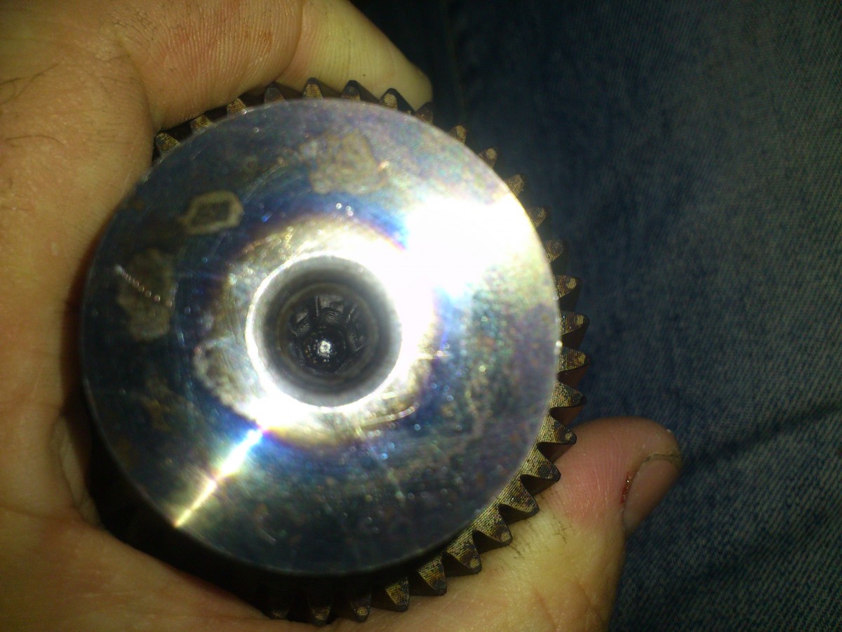

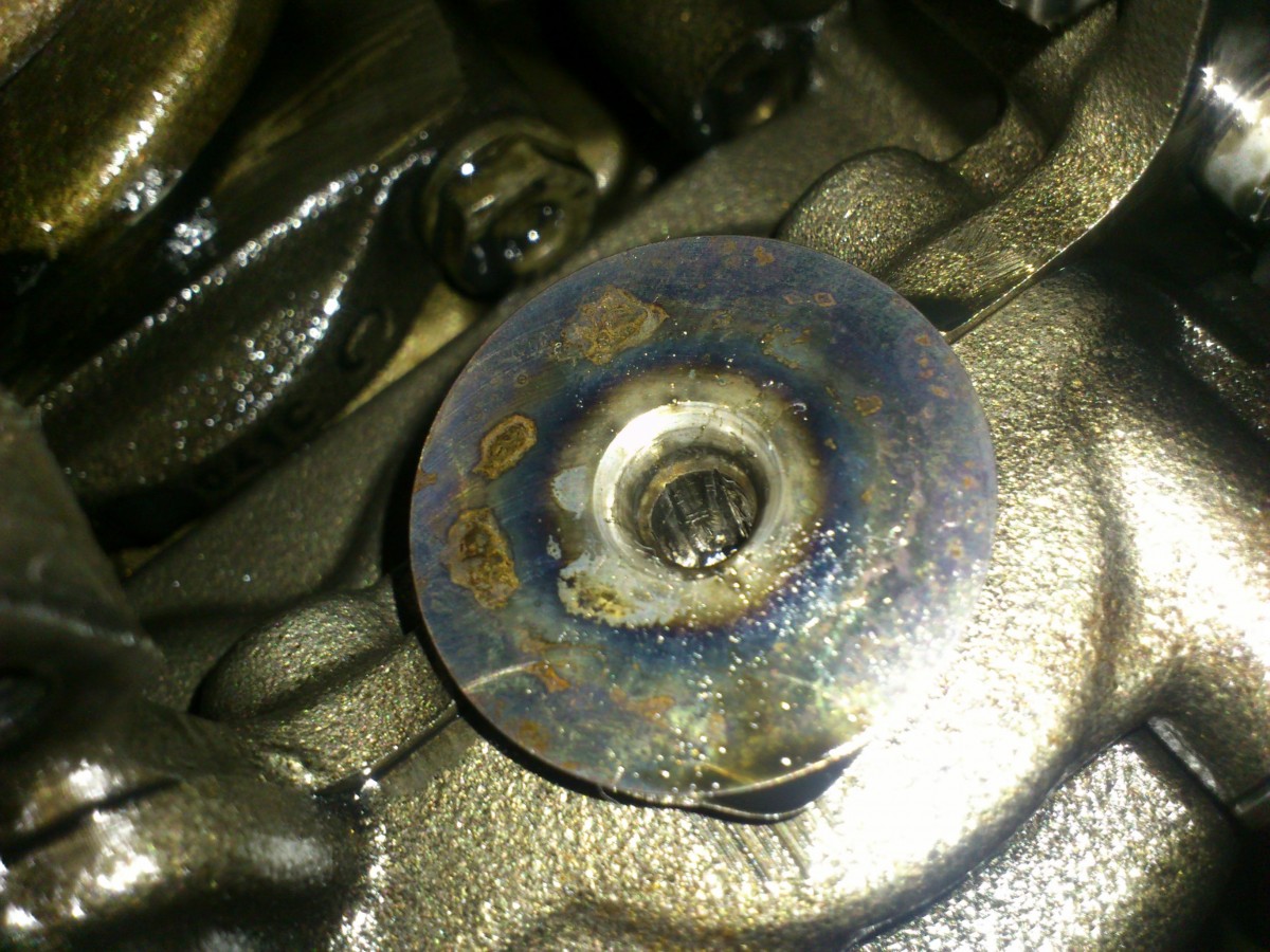

у меня такая кака случилась на 315 000 пробега. Машина 2005 г.в. модель 2006 г. На кольцевой загорелась лампочка. Не понял сразу что к чему. Сразу заглушил мотор, включил аварийку и залез в интернет. Попал на данный форум и все стало ясно. Но я рискнул, так как очень торопился. и включил мотор. Поехал и опять красная масленка. Рисковать не стал, дотянули на шнурке. Оказалось , что это массовая проблема для данного мотора. Купил новый шестигранник на Existe , и поехал на СТО к знакомым ребятам. Сняли поддон и масленый насос. Посмотрели посадку под шестигранник. Капец. Все срезало. Понятно, что заменой не обойтись. Начал искать выход. На Некрасова, когда покупал новый шестигранник, дали человека на в гаражах который делает ремонт. Стоимость ремонта 600 уе. Пригоняешь машину и забираешь через неделю. Был готов. Но нашел через знакомых человека, который переделывает валы под длинный шестигранник. А также сказал, что может сделать посадку и на 8 и на 10. Отдал ему вал , и через день забрал уже с посадкой под длинный. Собрали все обратно. Пока нормально. Да, перед тем как у меня провернуло, шестигранник, в районе переднего левого колеса что-то подзванивало, особенно когда этой стороной становился к стене возле своего гаража. Думал, что сцепление. Выжимал сцепление, но звон не прекращался. Заметил я это за год до поломки. Теперь, после ремонта, двигатель работает без данного звона. Т.е. когда время шестигранника уже подходит, то можно определить по данному звону. Он в посадке балансирного вала уже начинает гулять и звенеть. Вот так. Кому нужен ремонт могу дать контакты.
Фото как срезало и как переделали прикрепил.
