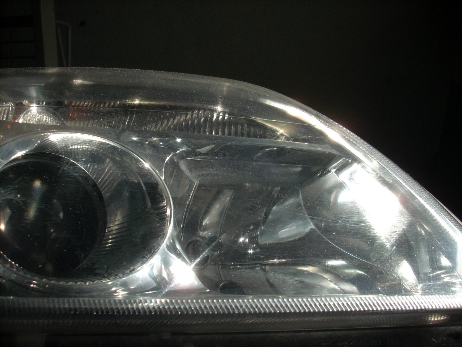

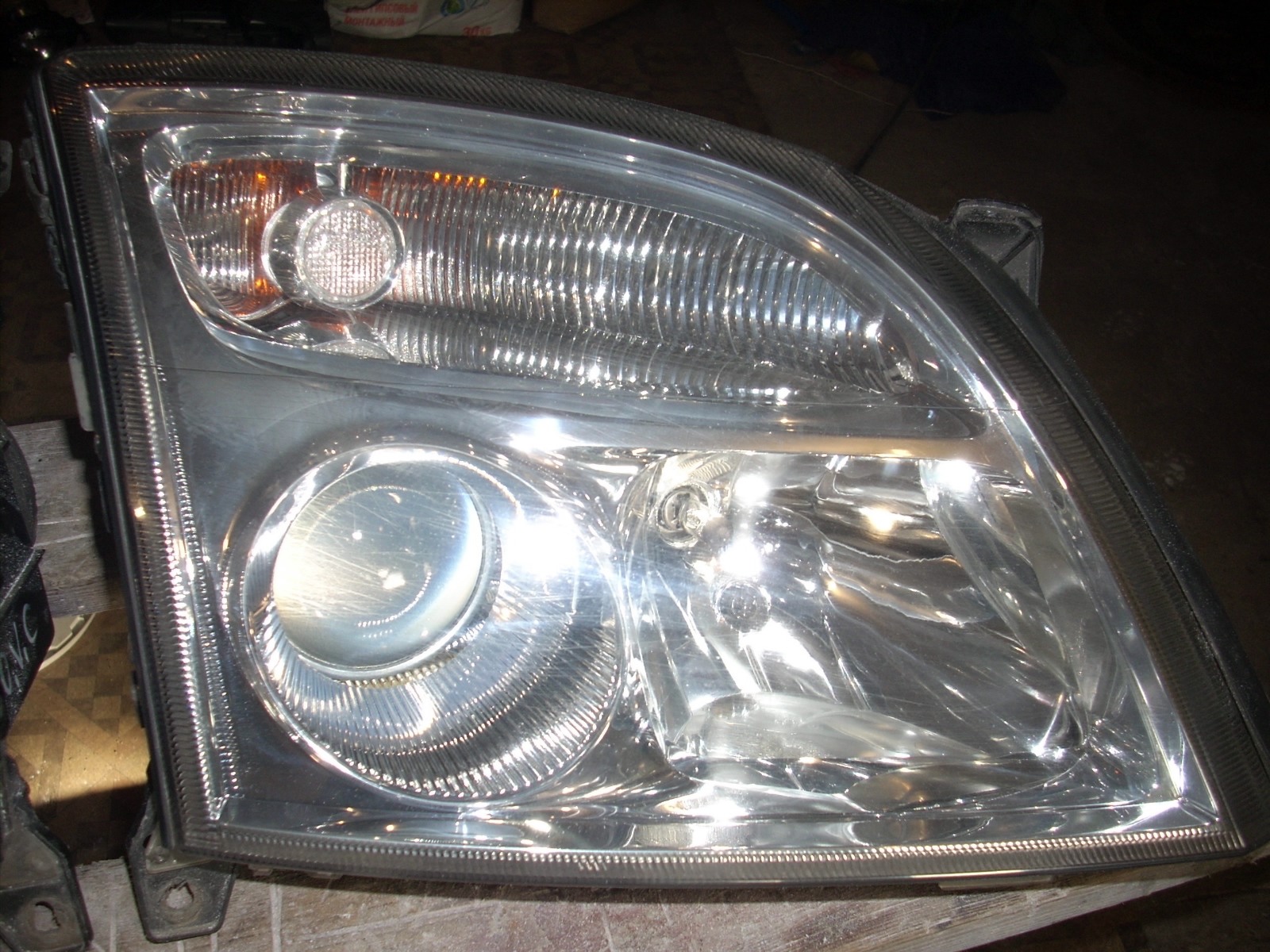

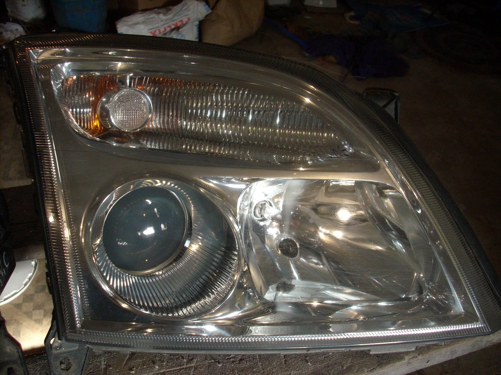

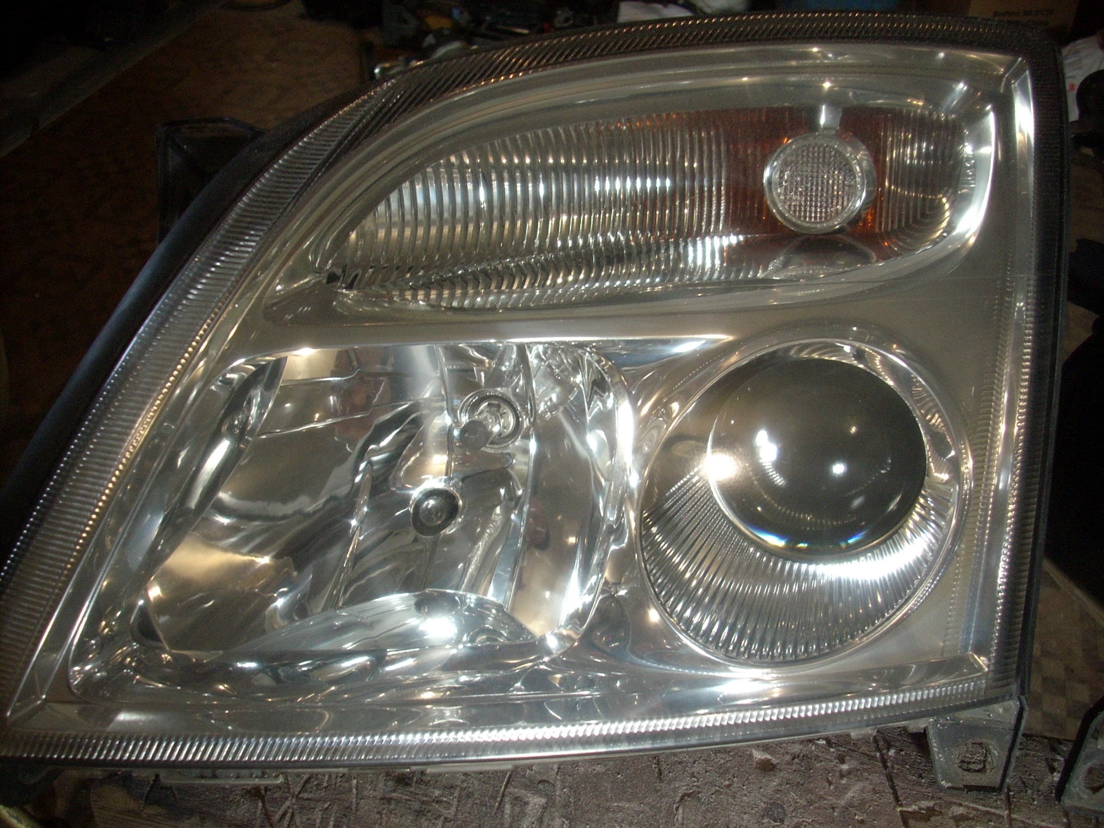

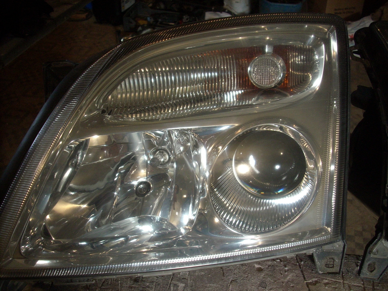

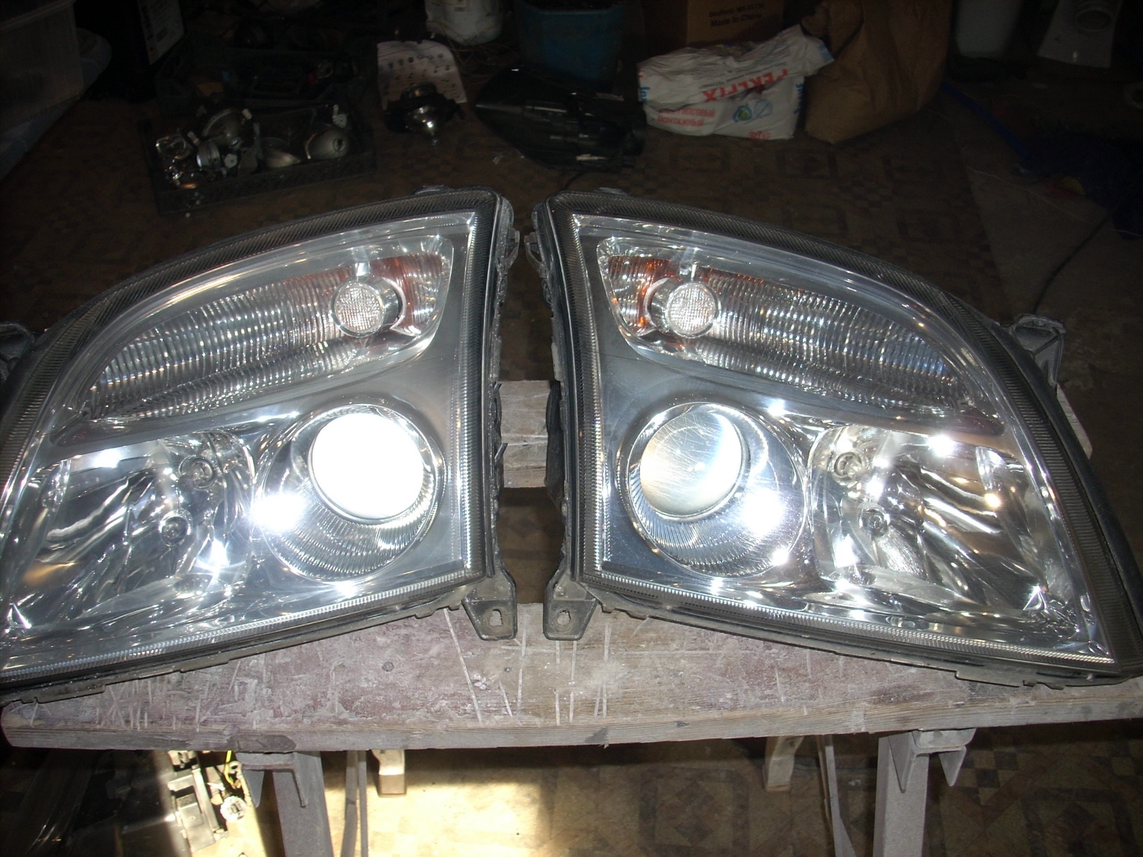

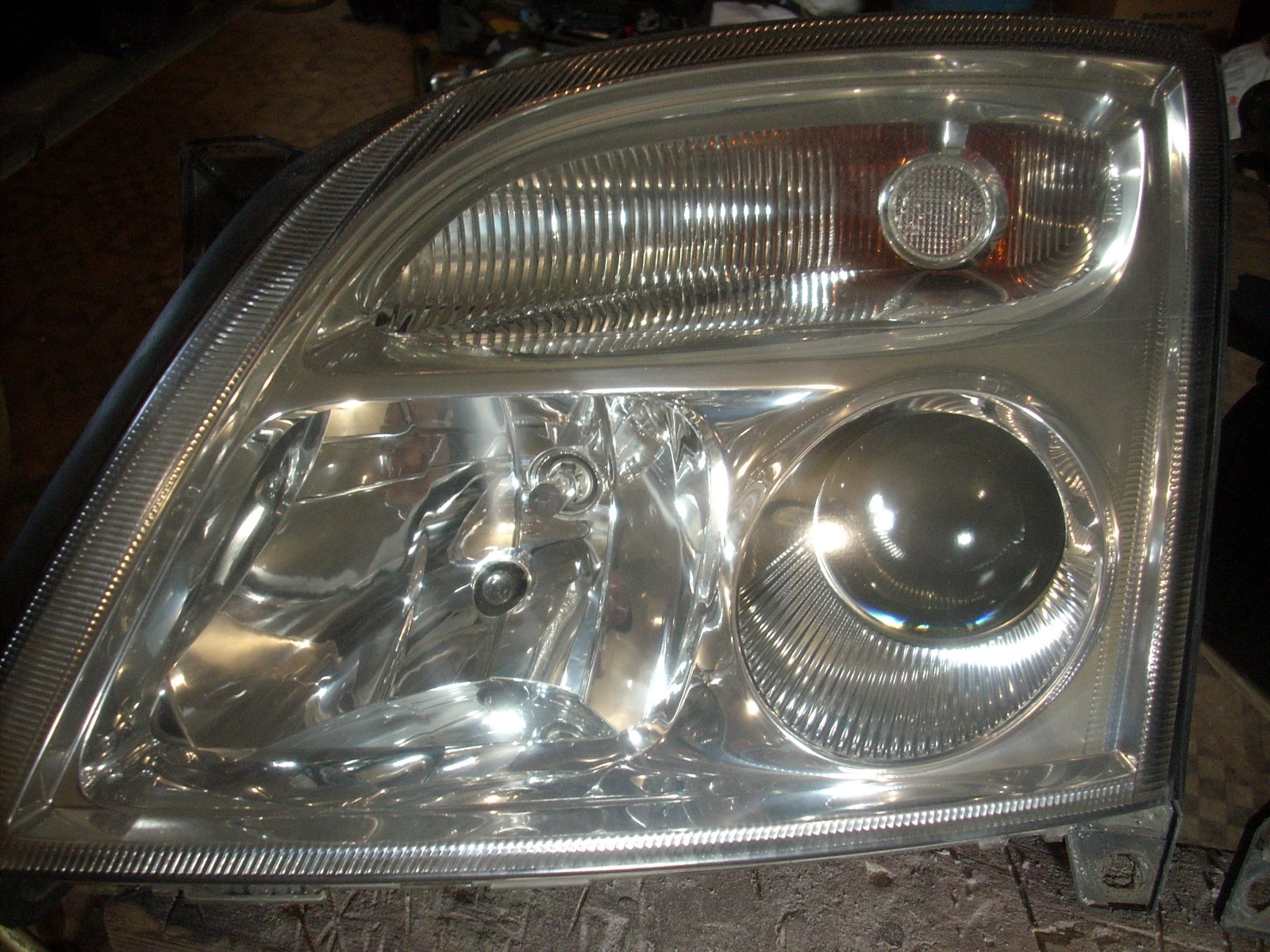

Ещё раз о полировке фар.Рекомендую смотреть с применением увеличения.
Не полированная фара с расстояния 30 см.
Полированная фара с расстояния 30 см.
Не полированная фара снятая со вспышкой с расстояния 30 см. Царапины видны невооружённым глазом. С расстояния в 1 метр вообще не видно проблем.

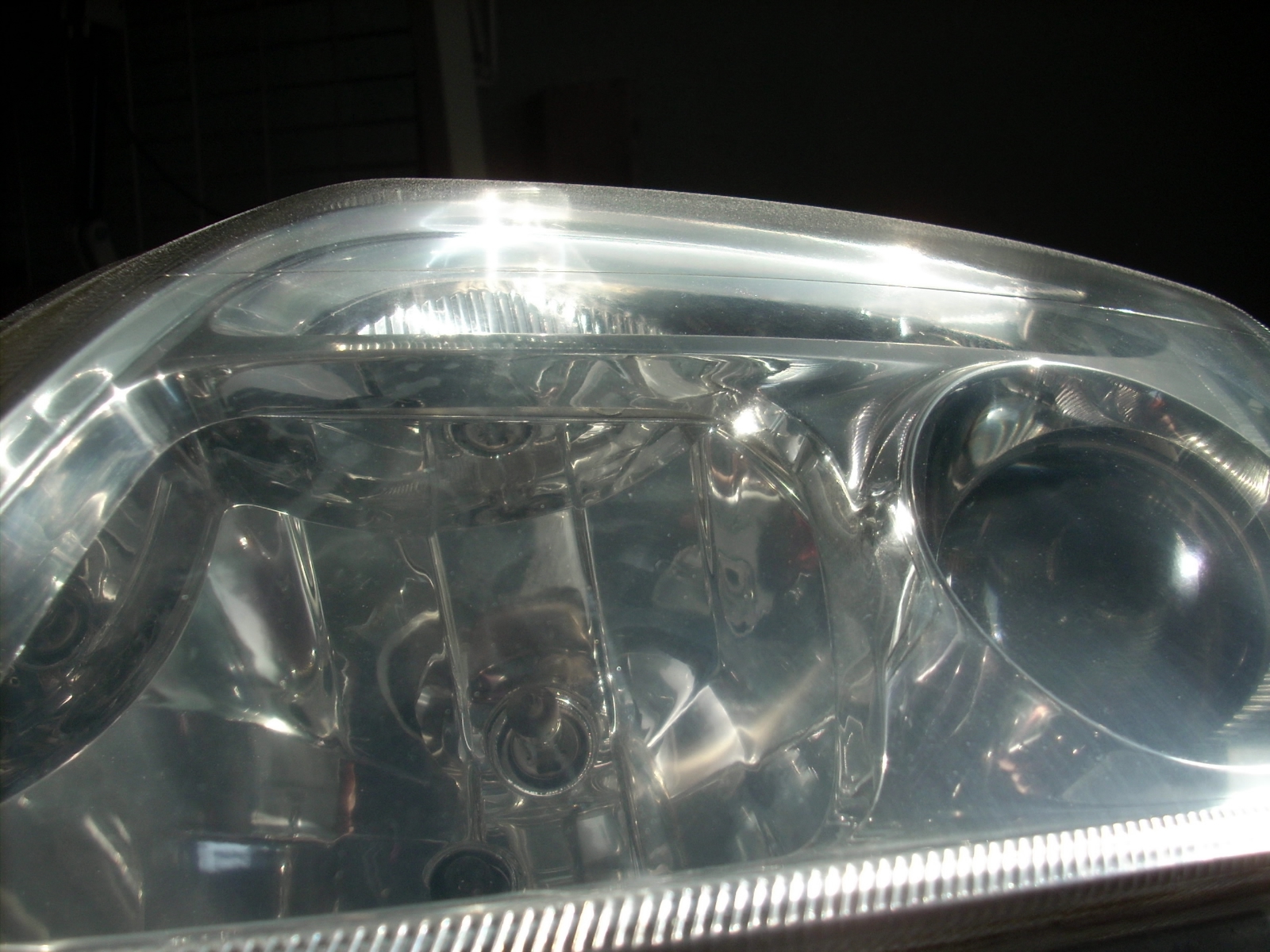

Полированной фаре пофиг с какого расстояния фотографировать со вспышкой или без - новое , оно и в Африке новое.
Я не пытался спрятать дефекты . Стоит убрать вспышку и обе фары "огонь".
Полированная по специфичным углом.
Не полированная фара под специфичным углом.

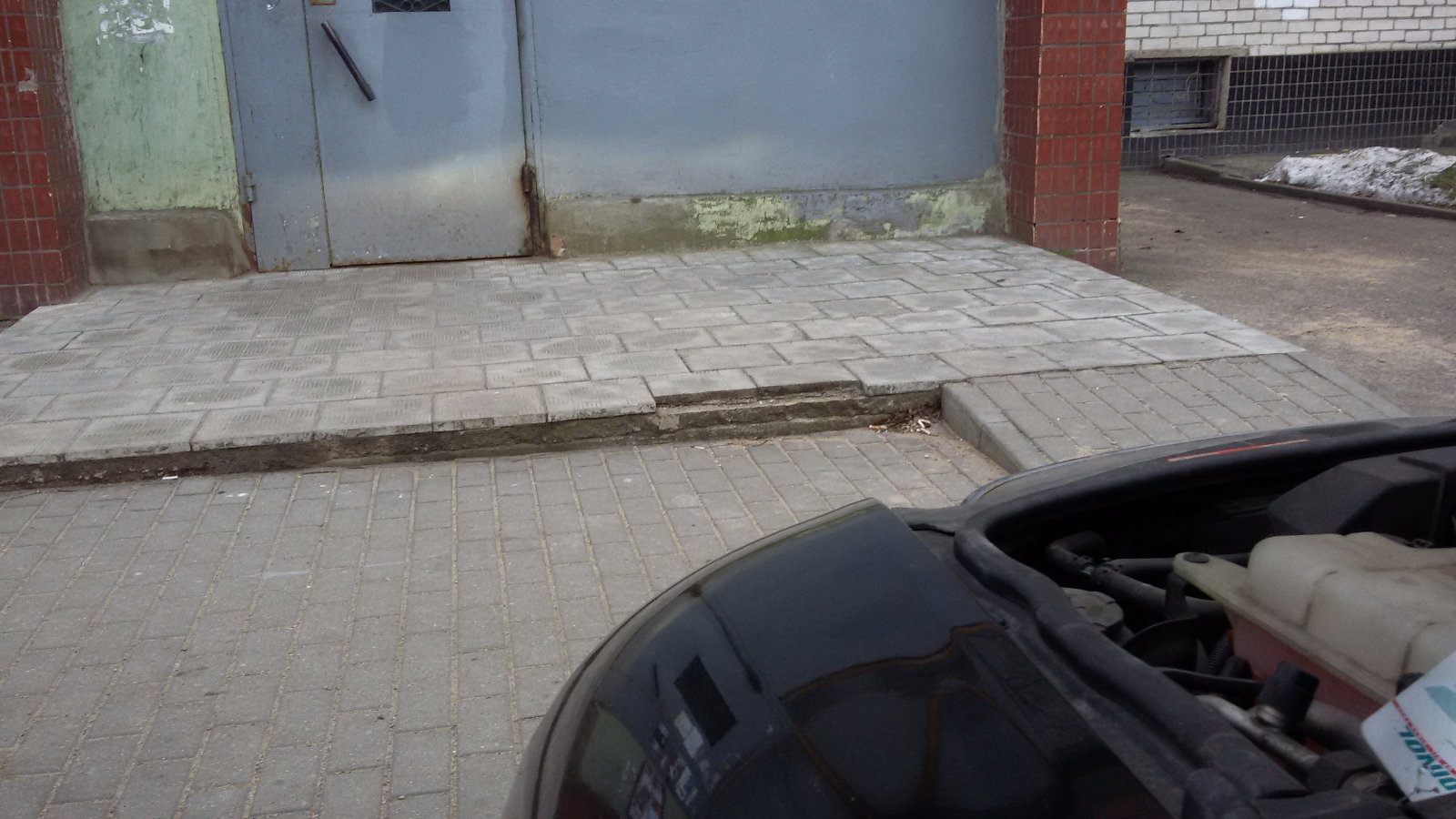

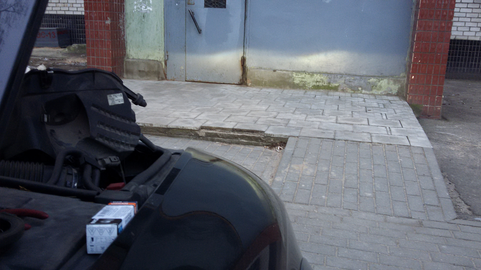

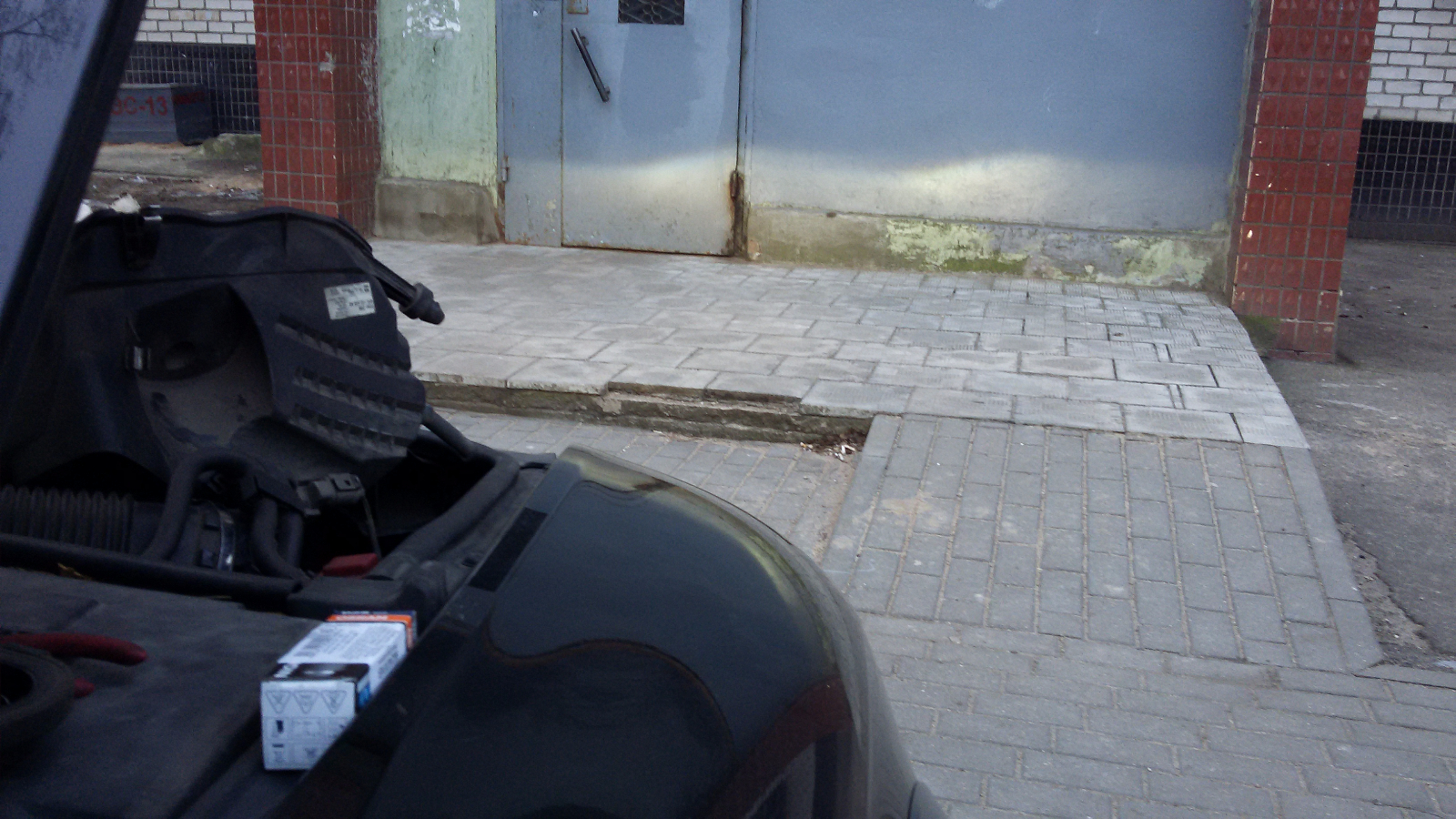

Сегодня, по совету Юры приобрел себе night breaker.
Свет очень порадовал, светят они действительно ярче, на фото видно сравнение с предыдущей лампочкой.
Лампы приобрел у Коли(parovos).
Отправлено спустя 53 секунды:
И вот обе в работе...
