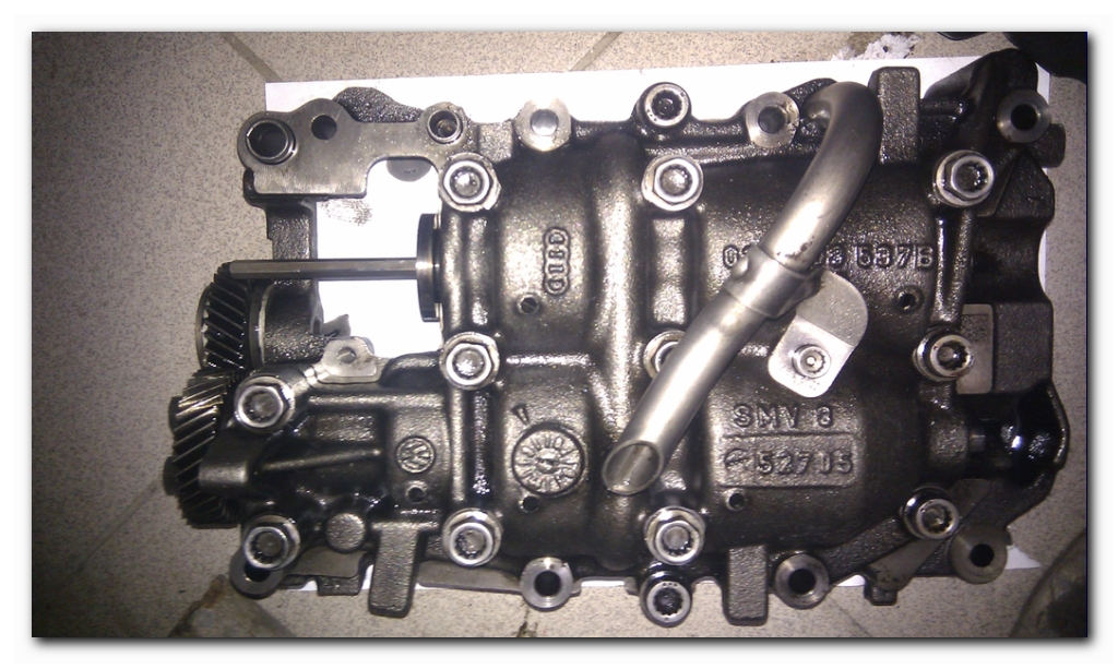

Итак, результаты сегодняшнего дня.
Утром V999 отвез мою турбину на Турбоком. Самый квалифицированный их специалист вынес вердикт: внутренности накрылись, целой осталась только улитка; ремонт турбины 350 евро (х1.38=$483) в течение 5 рабочих дней. Запчасти производства Китай, гарантия 6 месяцев.
Чуть позже, знакомый Kikos'a свел с продавцом восстановленных турбин из Польши. Условия немного другие: восстановленная в Польше турбина $400 при условии возврата старой, гарантия 1 год.
Решили остановиться на втором варианте, завтра будем пробовать забрать новую турбину.

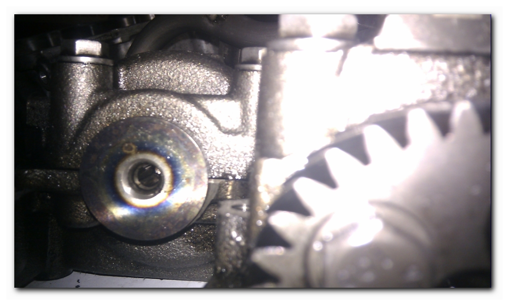

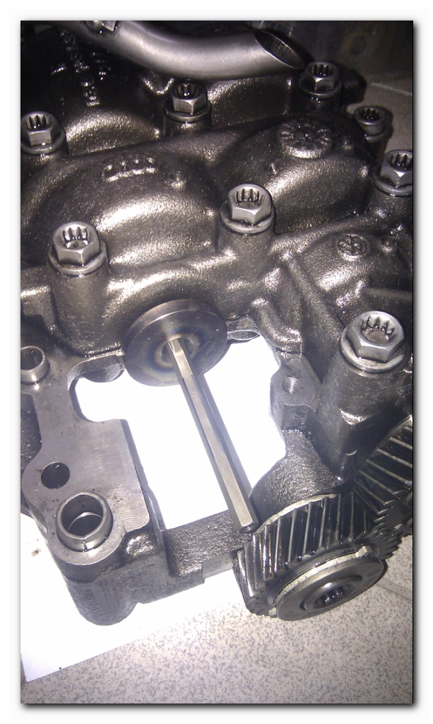

По шестиграннику. Износ не только самого привода (шестигранника), но и посадочного отверстия в балансировочном валу. Т.к. пока не понятна ситуация с мотором, решили не тратиться на новый модуль с балансирными валами, а попробовать восстановить старый и, установив его на место, посмотреть за поведением двигателя.
Необходимо либо вставить в вал втулку, либо восстановить грани внутри вала, увеличив отверстие в валу и, соответственно, сделать шестигранник под новое посадочное отверстие. Если кто-то владеет информацией, где можно сделать подобную работу, прошу дать знать.

Паша писал(а): По шестиграннику. Износ не только самого привода (шестигранника), но и посадочного отверстия в балансировочном валу. Т.к. пока не понятна ситуация с мотором, решили не тратиться на новый модуль с балансирными валами, а попробовать восстановить старый и, установив его на место, посмотреть за поведением двигателя.
покупка нового модуля с валами понимаю будет бить неслабо по карману. что насчет бушного модуля или хотя бы бушного как понимаю износившегося корпуса?
по поводу восстановления варианты идентичны по надежности: первый - слабое место втулка, во втором слабое место - не оригинальный шестигранник изготовленный на заказ видимо(можно попробовать заказать на каком-нить заводе МАЗ, Белаз и тд по размерам ).

Сообщение Паша » 20 окт 2011, 09:00
.Yustas писал(а):врядли там была произведена замена шестигранника на пробеге до 150 тыщ? можно ли это узнать у официалов интересно?
Первым делом уточните у официалов - производилась ли замена? На сколько я понимаю, было две попытки исправить этот косяк, прежде чем проблема, вроде бы, исчезла.
.Yustas, все в один голос говорят так: машина для себя - только замена на новый модуль; машина на продажу через 20-30 тыс. км - восстановить шестигранник/посадочное и продавать. Каждый сам решает для себя.
На вашем месте я бы снял модуль балансирных валов и посмотрел бы на состояние шестигранника и его посадочного места. Если нужно, замените шестигранник, если понадобится и сам модуль с валами.

Kikos
Сообщений: 1046
Сообщение Kikos » 20 окт 2011, 21:46
Ключевое слово "некоторое" :)
Потому как кроме самого шестигранника, перевернув который, в вал будут вставляться нормальные, не срезанные грани, ответное шестигранное отверстие в нем от этого "ремонта" лучше не станет, и вопрос только времени, когда его срежет.
Сегодня забирал отреставрированную турбину для Пашиного авто, поговорил с турбомастером. Так вот, летом, когда тепло, говорит, на эти турбы почти нет спроса. А вот с наступлением холодов начинается хапун, не успеваем привозить говорит. А объясняется все просто: масло с холодами становится более густое, провернуть масляный насос надо большее усилие при холодном пуске, вот и срезает шестигранник привода гораздо чаще. Кстати, только глянул на турбину, сказал что сломан её вал, и причина этого - шестигранник масляного насоса :)
Если есть планы ездить на авто долго (2.0TDi), то, как уже писал Паша, при пробеге > 150 тыс. лучше не полениться и сделать профилактику, снять поддон и достать шестигранник, оценить его состояние. Блок балансирных валов снимать для этого не надо, снимается только стопорное кольцо и шестигранник достается без проблем наружу. Если же вдруг попали в историю как у Паши, ни в коем случае не стоит ехать на лампочке (только эвакуатор или шнурок), во всяком случае не будет попадания на новую турбу.

Властелин колец писал(а):какое там состояние посадочного отверстия шестигранника
Я считаю что именно посадочное отверстие - проблема. Скорее всего сказывается усталость металла или изначально его не очень высокое качество.
