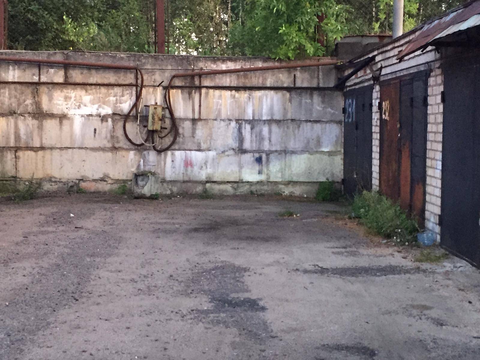

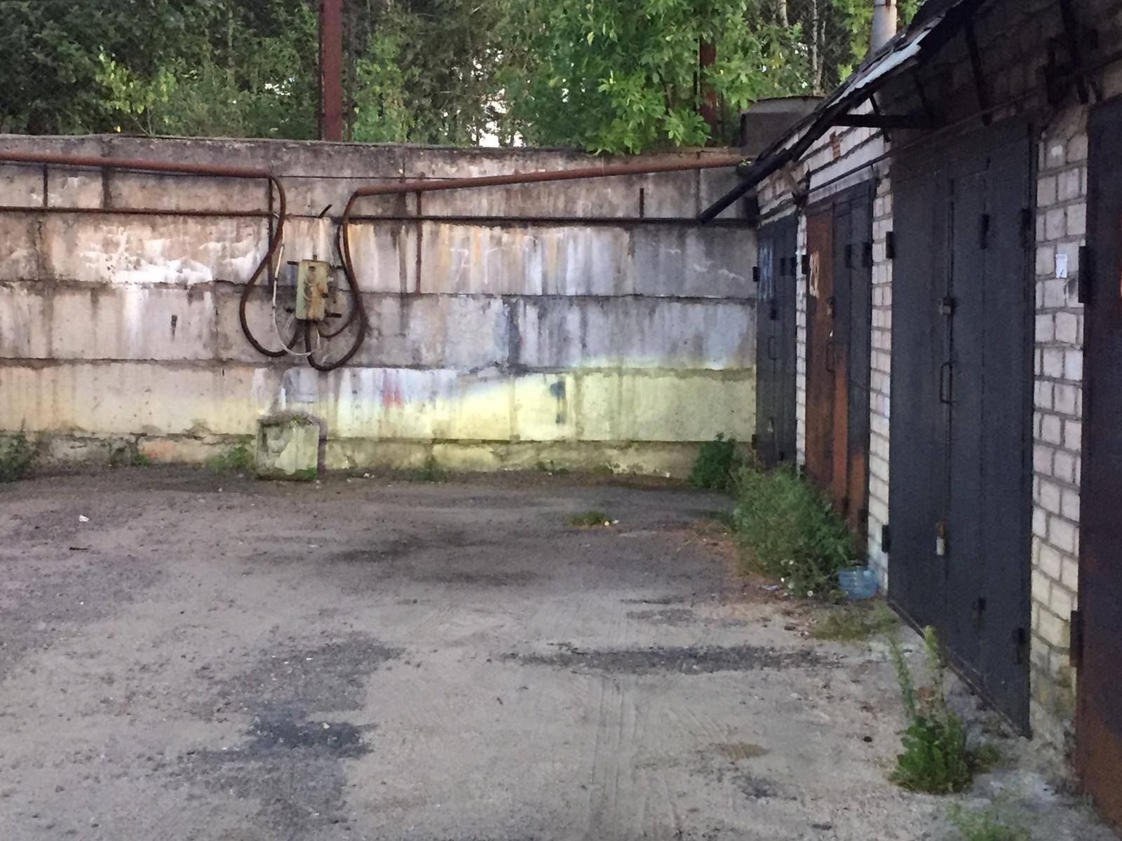

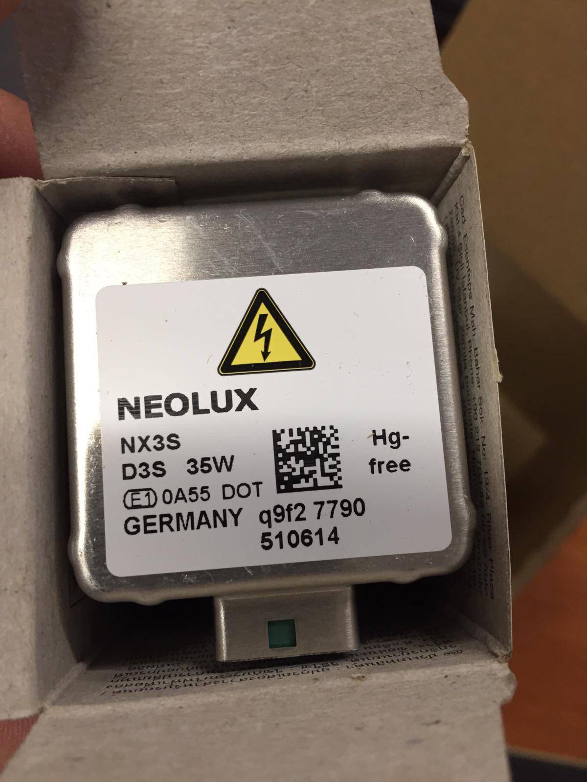

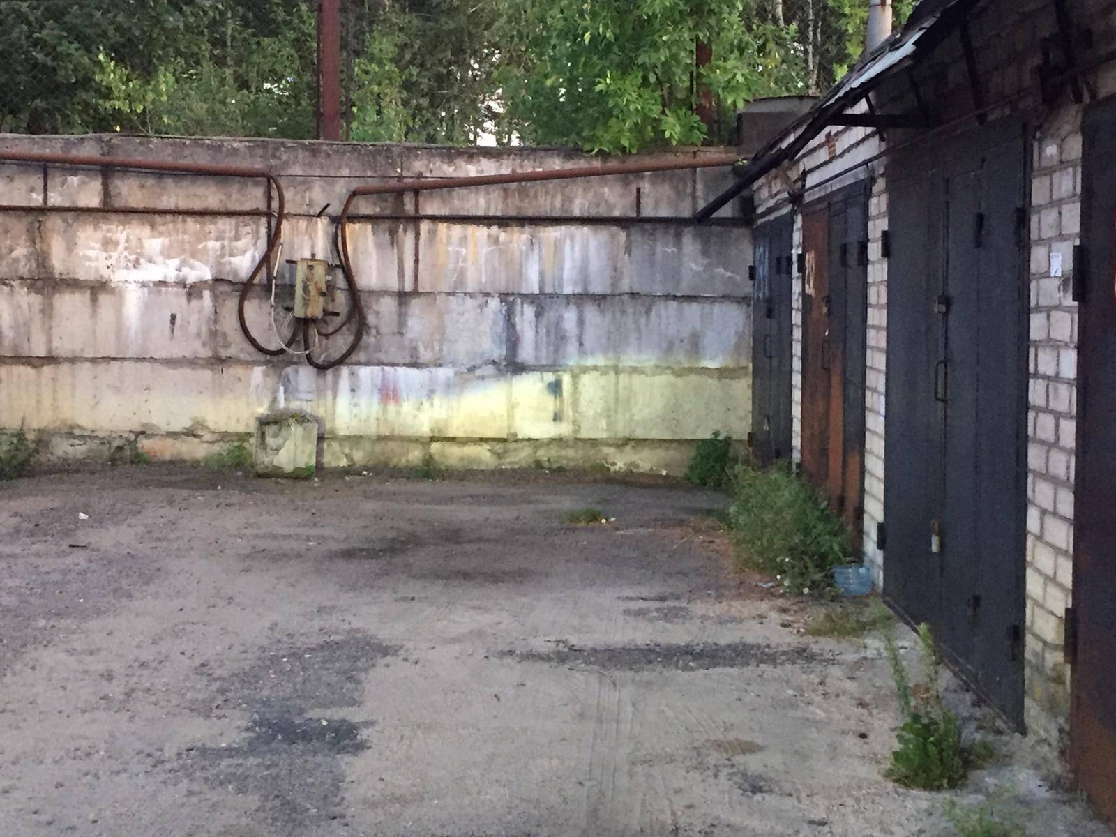

таки пожалел денег на Osram NB Laser для d3s цокаля за 200$ пара, купил NEOLUX - D3SNX3S - 75$ пара
Ранее стояли лампы XID Xenon, доставшиеся с рестайл фарами
D3SNX3S
Делаются в Германии вместе с Osram.
правая, старая лампы доставлись с новыми фарами HID Xenon
левая - новая

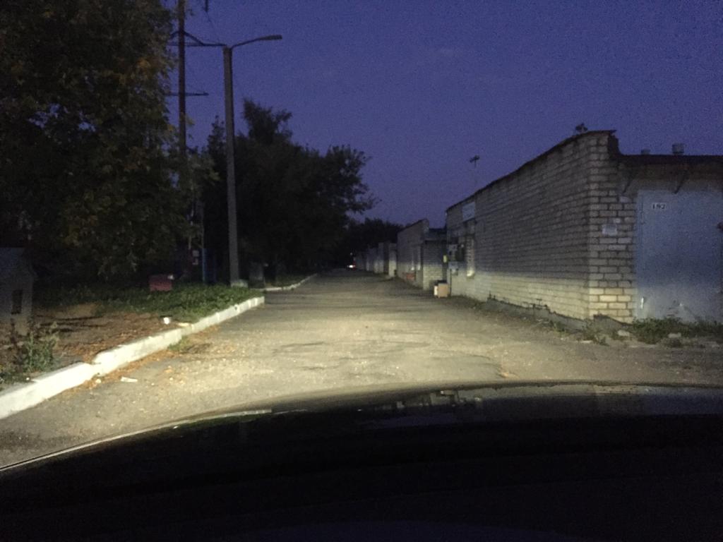

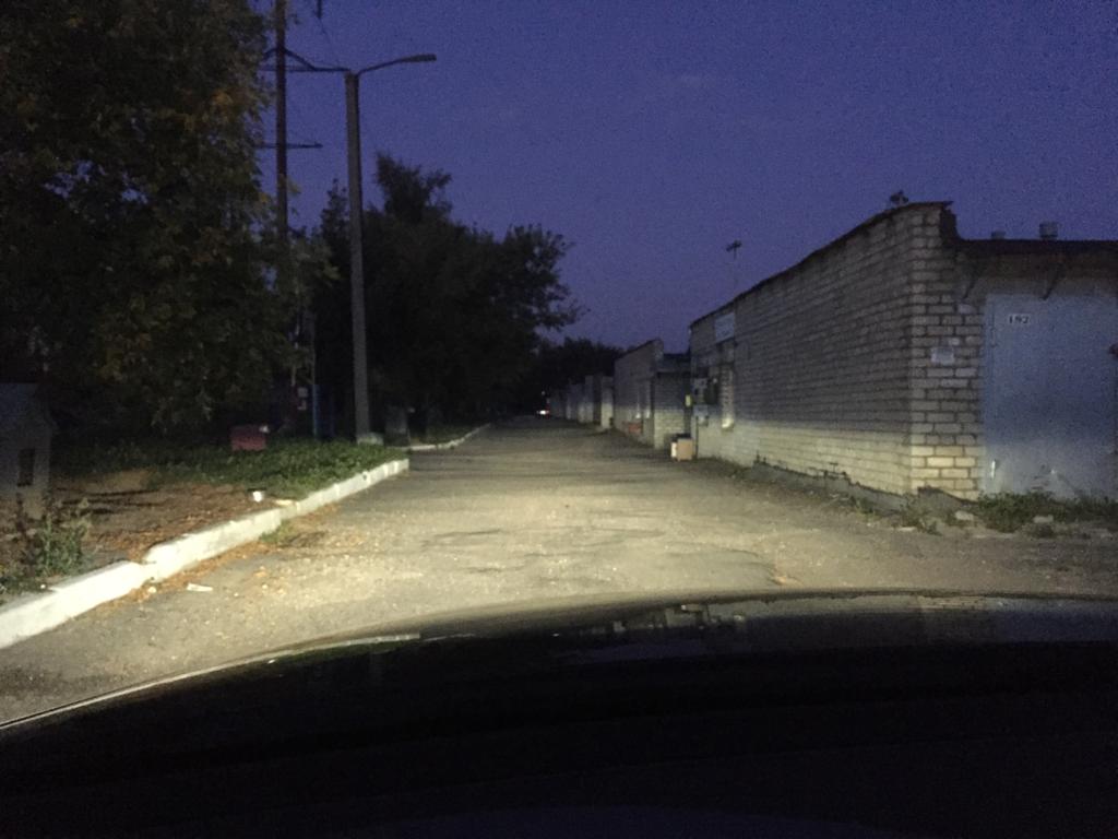

результат в сумерках
