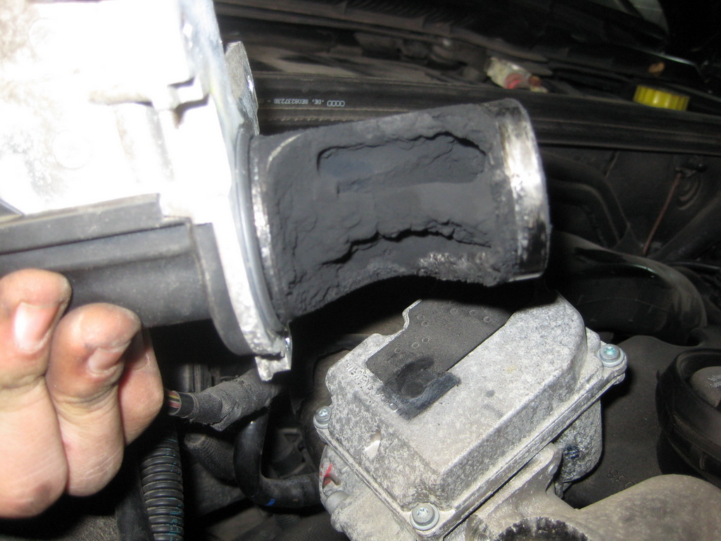

flavor писал(а): по сажевому тоже профилактику провели
Нет по сажевому не планирую проводить. Заслонки буду профилактировать
. Сажевый думаю удалить.
flavor писал(а):шлейф дыма? или сдулся за 100 000км пробега ?
К стати может подскажет кто где в Литве или Польше купить?
Alexvai писал(а):flavor писал(а):шлейф дыма? или сдулся за 100 000км пробега ?
Удалил сажевый шлейфа дыма нет. Машина стала ехать лучше. Проехал больше чем 100 000 видимо сдулся.![]()
А вот профилактика заслонок эффекта не дала, большая выработка сильный люфт. Буду покупать новую.К стати может подскажет кто где в Литве или Польше купить?
