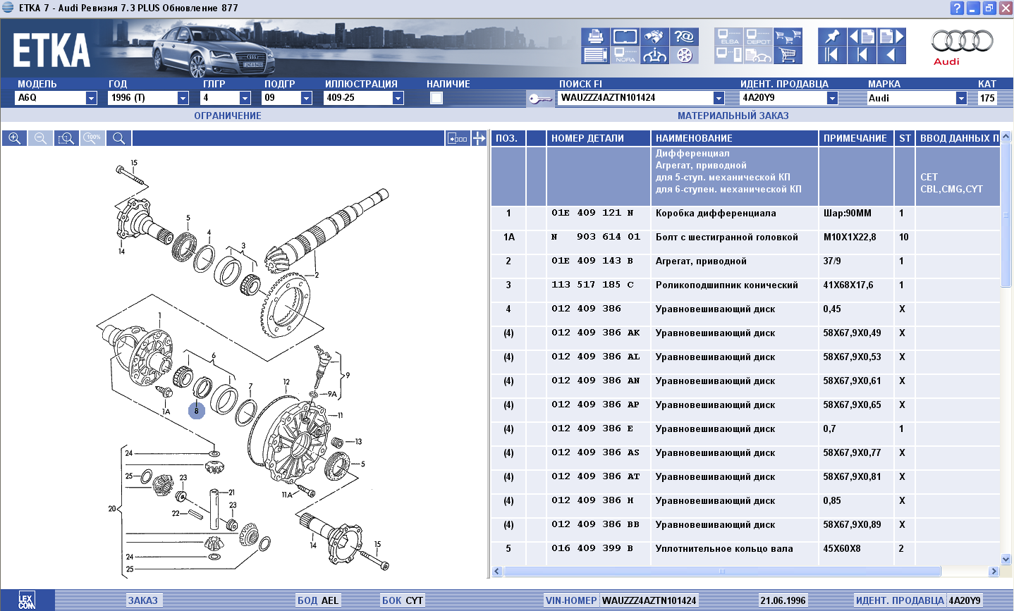

gizmonder писал(а):... нашёл вот такую штуку: Зубчатое колесо привода спид.(номер 012 409 187 C). Видимо оно. Только нужно найти под 6-ступку.
Под 6ст.МКПП c индексами CBL, CMG и CYT будет Зубчатое колесо привода спидометра 012 409 187C позиция 8 на скриншоте.
Дифференциал, агрегат приводной
gizmonder, у вас какая именно 6ст. МКПП?

Сообщение gizmonder » 17 окт 2011, 20:26
У меня, судя по VIN, скорее всего ARX, на неё тоже нужно 012 409 187C.
Буду заказывать, благо на экзисте есть, надеюсь не снимут.
