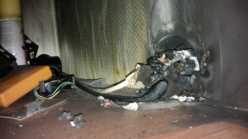

Вчерашний вечер прошел по-домашнему, под сериалы (по совету DIO), пиво, парные танцы ;D . Ближе к 11 все успокоилось и пришел сон, достаточно глубокий с учетом рабочей субботы. Что заставило проснуться, до сих пор не могу сам себе ответить... Показалось что кто-то ходит по квартире, какие-то странные хлопки. Выпрыгнул из постели, открыл дверь - все в дыму. Что то горит, но что? Свет не включается, забежал на кухню, мысль была что горят соседи и через вытяжку дым засасывает в квартиру, но нет. Дыма - от потолка примерно по грудь. Вышел в прихожую - батюшки, из ящика над холодильниками вылетают языки пламени. Открыл ящик - горит розетка, в которую вставлены вилки от двух холодильников. Вылетел в общий коридор, где стоит щиток со счетчиками и автоматами, с перепугу чуть н выдрал целиком весь шкаф, пока не увидел, где автоматы :) Отключил... Но пожар-то продолжается... Тушить водой нельзя, не понятно, выключились ли полностью автоматы. Сначала хотел пожертвовать цветком - вырвать его из горшка, а потом закидать все землей из горшка, потом несколько раз дунул, помахал дверцей и сбил огонь. Окна, двери настежь... Сигарета... Мысли... Сигарета не пошла, наглотался дыма. До 3-х проветривал, потом часть окон закрыл, и надавили на массу.
Добавлено спустя 4 минуты 39 секунд:
Утром оценил масштаб бедствия... Не сильно страшно, но воняет просто капец! Погорела любимая сумочка из Индии, но фигня, все живы! Подозреваю, что еще минут 10 и все, уже бы не проснулись...
Магазин - розетки - вилки -выключатели... Все вымыто, обгорашки отодраны, холодильники разморожены и ждут помойки, заменено в квартире 3 розетки, на которые минимально падали еще подозрения, плюс одна соседке. В 16 с братом торжественно пустили свет в квартиру :drinks:
Завтра будет раунд борьбы с электриками ЖЭСа на тему, почему не выбило автоматы, а пока релакс...

Жесовские тут ИМХО не причем - не было у тебя замыкания. А был контакт плохой в розетке, который грелся. Ты когда розетки проверял на предмет затяжки проводов?

Юра 80, так и есть. Один контакт выгорел напрочь в розетке. Проверял? Да никогда. Даже и мыслей таких не было...

Теперь ставь розетки с керамическим основанием и поменяй автоматы на всякий случай.
Сообщение Trace » 09 окт 2011, 17:37
parovoz, первое сделал, второе сделаю. Подумываю сделать вообще отдельный ввод со своими автоматами. А розетки уже поставил с керамикой, плюс на погоревшей поставили новую вставку негорючую, которая при нагреве не горит, а заплавляет очаг
Сообщение parovoz » 09 окт 2011, 17:47
Trace, правильно, береженого бог бережет.
Сообщение Юра 80 » 09 окт 2011, 17:57
Trace писал(а):Подумываю сделать вообще отдельный ввод со своими автоматами
а ввод отдельный и так. Поставь в щиток DIN-рейку, поставь на нее другой автомат - но от случая подобного, когда греется не зажатый контакт - это не спасет стопро.
Сообщение Trace » 09 окт 2011, 18:01
Юра 80, там ситуация была не в незажатом контакте. Они, как раз-то и были в порядке. Загорелось в паре вилка-разъем розетки.
Сообщение Юра 80 » 09 окт 2011, 18:10
Trace писал(а): в паре вилка-разъем
значит розетки на приличные заменить - ну, сгоревшие - поменял уже. Присмотрись к остальным. Или подожми контакты - в каждой оставшейся - предварительно отключив квартиру на лестнице. ;)

Юра 80 писал(а):но от случая подобного, когда греется не зажатый контакт - это не спасет стопро.
- в таких случиях спасает УЗО (реагирует на молейшее изменение сопротивления и вырубает напругу). - правда если оно установлено.
Trace, с днем рождения. !!! Молодец, что не растерялся, не запаниковал и самое главное не поливал водой - "с прасони" - это первая мысль...
Если все так запущено с розетками, сделай во всей квартире электрофизические измерения, по результатом которых окончательно обезопасишь себя от таких "преключений" !
