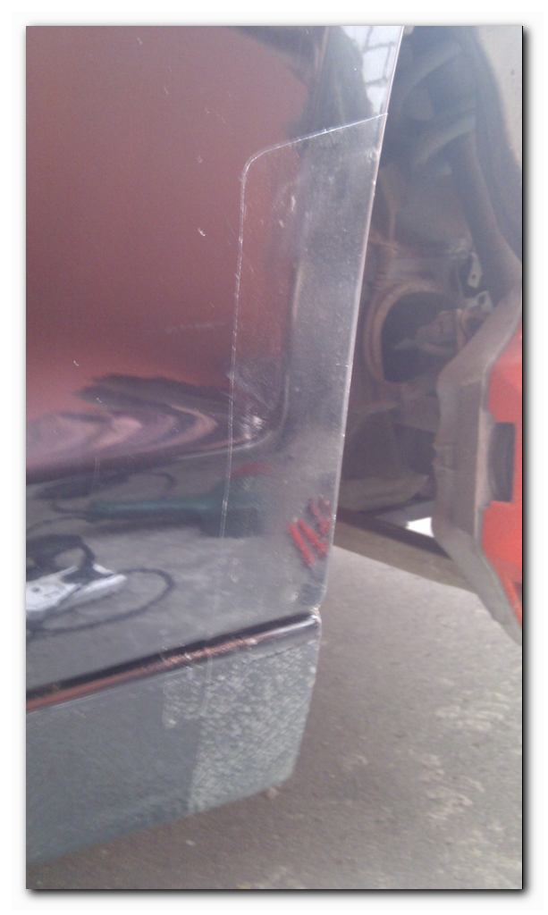

У меня после трех лет эксплуатации брызговиков (передние и задние) с правой стороны передний брызговик протер краску на крыле до металла :(
Буду передние снимать, подкрашивать и клеить на крылья полоску защитной антигравийной пленки под брызговики.
При первичной установке рекомендую это делать сразу.

Сообщение Kikos » 04 окт 2011, 09:24
Фото постараюсь сегодня сделать. Брызговики ведь не на клей мертво посажены, какой-то небольшой люфт всё равно присутствует. К тому же они при движении за счет того, что выступают за границы кузова, создают сопротивление воздушному потоку, вот и источник их небольших колебаний. А со временем, как говорят, вода камень точит...

Сообщение Kikos » 04 окт 2011, 17:17
Сделал фото, месяц назад был голый металл, уже пошла ржавчина, в том числе и на левом.

Kikos
Сообщений: 1046
Сообщение Kikos » 05 окт 2011, 09:42
Машина то уже давно не гарантийная, поэтому спасение утопающих дело рук самих утопающих :hahaha:
Трет по всей высоте брызговика, но краска на месте и протерло действительно только где пупсик. Причем снимал недавно задние, там его нет, и все нормально, тоже вся краска на месте. Склоняюсь к мысли, что надо обрезать, но на всякий случай ещё проклею антигравийную пленку под брызговики.

Сегодня Kikos решал проблему с передними брызговиками после 3 лет их эксплуатации.
Краска стерта усом брызговика
Вадим вымыл поверхность под брызговиком, подкрасил комплектом для подкраски и заклеил антигравийной пленкой.
Защита антигравийной пленкой
Теперь, надеемся, кузов авто удастся сохранить на более длительное время и предотвратить дальнейшие его повреждения брызговиком.

А что с усиком сделали ? Оставили или срезали.
Kikos
Сообщений: 1046
Сообщение Kikos » 20 окт 2011, 21:57
Покрутил/повертел брызговик и решил пока оставить. Срезать его можно даже не снимая брызговик, так что успею. Тем более, после проклейки антигравийной пленкой он непосредственно с кузовом теперь не соприкасается.

Сообщение KING » 23 окт 2011, 20:38
Kikos, Антигравийную плёнку какую использовали ?
На рынке нашёл тонкую и толстую. Есть также карбон чёрного цвета.
Kikos
Сообщений: 1046
Сообщение Kikos » 24 окт 2011, 06:18
Пленка антигравийная фирмы 3М, покупал давно уже. Не сказать что она сильно толстая, но крепкая, имел возможность проверить её в деле.
Судя по тому, что "карбон", уточняйте про их именно антигравийные свойства, чтобы это не были декоративные пленки для отделки салона, например. Свою искал долго, и нашел только в одном месте. На вид прозрачная. Коробка от неё в гараже, надо будет её сфотать.
