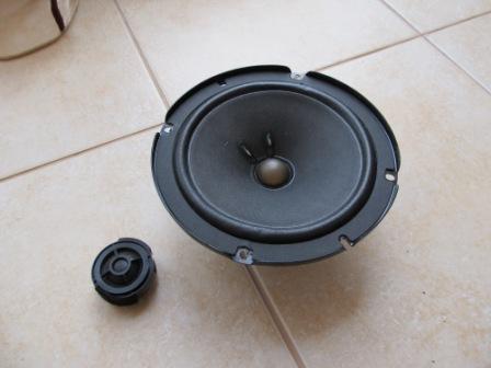

Если у тебя BOSE, там динамик стоит стандартного размера 16.5 см. Он без особого труда (но туговато) вынимается с родного подиума. Я при замене фронтальной акустики проводил такую замену (родные динамики уже продал), причем даже по монтажным оттверстиям все подходит. Родной динамик имеет сопротивление 2 ома.
Если вы фанат BOSE, то лучше ищите родной. По мне BOSE - это больше понтов, чем звука.

8E0 035 411 - Динамик среднего/низкого сигн (большой)
8E0 035 399 - Динамик высокочастотный (маленький)

С динами можно поступить просто - детским лобзиком вырезаешь по контуру внутри сам динамик, на его место ставишь вовнутрь 16,5 любой другой, фиксируешь всё чудо при помощи жидких гвождей по периметру и вуаля !
