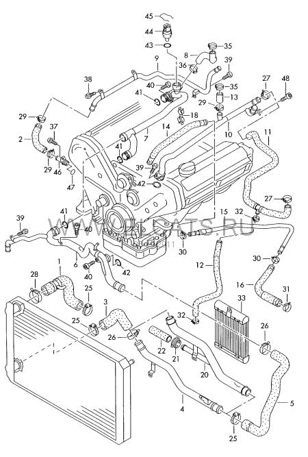

Сообщение Vit3 » 06 сен 2011, 17:45
Если DIO определил, то вероятно не с воздуха взял информацию.
Датчик недорогой, на много машин подходит, на мою в том числе, на Некрасова в каждом ларьке будет.
Меняется легко. Можно ещё для начала разъём проверить на всякий случай.
На картинке - №44.
Сообщение Trace » 06 сен 2011, 18:17
Vit3, да, спасибо! Я уже глянул на на него, сегодня проверю разъем. Денис все правильно определил.
