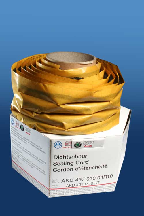

Сообщение gizmonder » 01 сен 2011, 15:21
Игорь, спасибо. На exist цена невменяемая (> 500 тыс.). Нашёл такую же детальку для SEAT за 3400 б.р.
Номер запчасти AKD49701004R10.

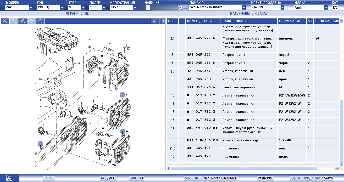

Сообщение Игорь » 01 сен 2011, 15:57
Ошибка! И ошибка ваша.gizmonder писал(а):... На exist цена невменяемая (> 500 тыс.).
А чем ваша
отличается от точно такого же уплотнителя на Audi? Каталожный номер AKD 497 010 04 R10 то один и тот же. Посмотрите внимательно на скриншот - я этот уплотнитель на нём специально выделил.gizmonder писал(а):... детальку для SEAT за 3400 б.р.

Сообщение gizmonder » 01 сен 2011, 21:31
Игорь, что-то я не понял.
Я имею в виду, что номер одинаковый, значит одно и тоже. Номер определил по вашему скрину. На exist.by AKD 497 010 04 R10:
Пардон, не знаю откуда я выкопал SEAT, на другом сайте тоже VAG:

Сообщение gizmonder » 01 сен 2011, 22:18
Да, точно 10м.
На том сайте нашёл дешевле, хотя во всех 4-ёх позициях "Шнур уплотн. в рулонахпо 10м".
