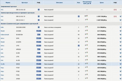

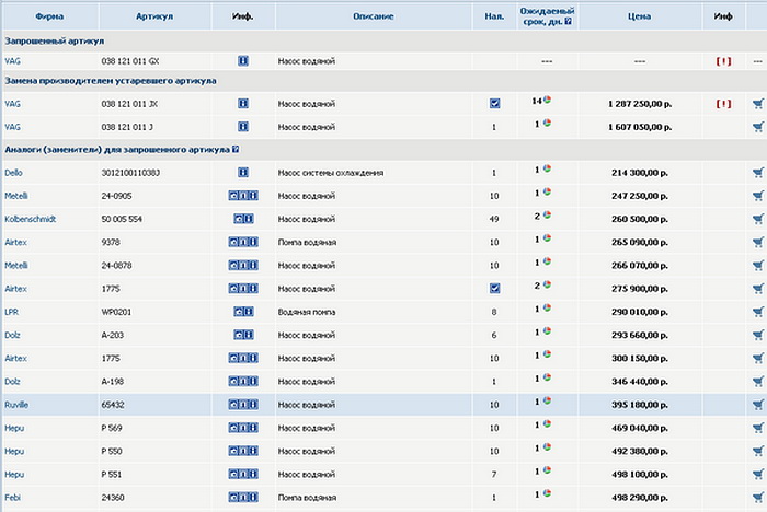

Пожалуйста просветите, на приведенной картинке 3 варианта помпы от HEPU, меня интересует подешевле, но у них разные артикулы. Как быть? Если закажу один из трех, придет ли то что нужно?

dzmitry82 писал(а):... номерок помпы от HEPU (машина в подписи)
Насос водяняго охлаждения с прокладкой 038 121 011J или восстановленный на заводе 038 121 011JX.
When installing Wapu 038 121 011 J/JX instead of 038 121 011 C/CX a recess may have to be made by workshop means in timing belt guard in upper area of Wapu housing.
dzmitry82 писал(а):... на приведенной картинке 3 варианта помпы от HEPU, меня интересует подешевле, но у них разные артикулы. Как быть? Если закажу один из трех, придет ли то что нужно?
:shock: Даже не знаю, что ответить.
Я себе купил оригинальный насос водяного рохлаждения.
