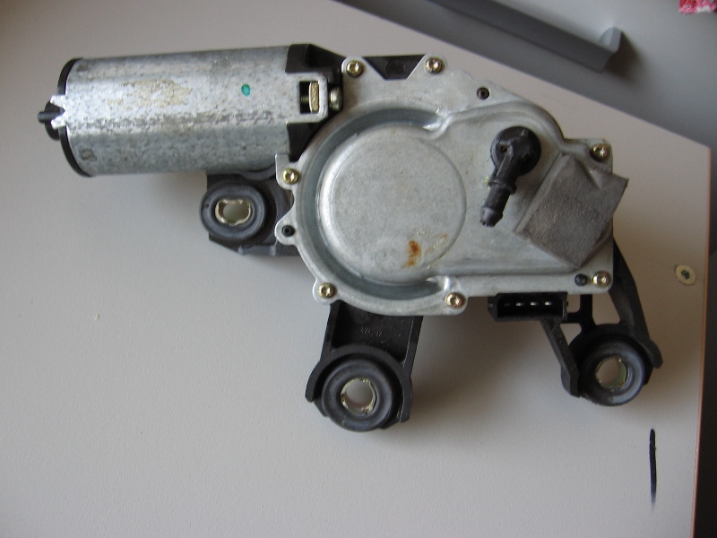

Правильных вариантов в такой ситуации несколько - покупка нового привода, покупка беушного или покупка ремкомплекта и переборка своего, старого. Покупать новый мне как-то совсем в голову не пришло, т.е. вариантов осталось только два. Определяться решил после вскрытия.
Снять сам привод не сложно - сначала снимается обшивка задней двери. Отсоединяется шланг, подающий омывачку, отсоединяется разъем питания, ослабляем три гайки на 10, которые крепят привод к задней двери.
Некоторые сложности есть в снятии поводка щетки. Сначала снимается наружный колпачек - он на двух зацепах, лезвием ножа это сделать очень просто. Потом - гайка на 13, отвернуть ее тоже проблем нет. А вот сдернуть сам поводок - достаточно сложно. Если есть ремкомплект - можно немножко позверствовать, но осторожность все равно нужно соблюдать - вал проходит через стекло. Я снял поводок постукиванием по валу молотком, через деревяшку.

Под крышкой с лицевой стороны - электроника. В общем, туда можно было бы и не лазить, но обычно при механических проблемах жидкость омывателя может попасть под крышку и вывести из строя электронику.
Поэтому правильно убедиться, что там хотя бы визуально все в порядке - нет следов жидкости.
То, что нужно нам - с другой стороны.
7 торксов (размером меньше Т10, тот, который подошел - был без маркировки), использовал китайские телефонные отвертки- и крышка снята
Без крышки это выглядит так
Вот проблема
Латунная трубка свернута.
Эта трубка проходит внутри вращающегося вала и должна оставаться неподвижной при вращении. Из-за попадающей грязи, воды, жидкости омывателя и прочей дряни она начинает подклиниваться внутри вала и, со временем, сворачивается. Если продолжать пользоваться омывателем после сворачивания трубки - жидкость из него обязательно попадет внутрь редуктора и может полностью вывести его из строя.
