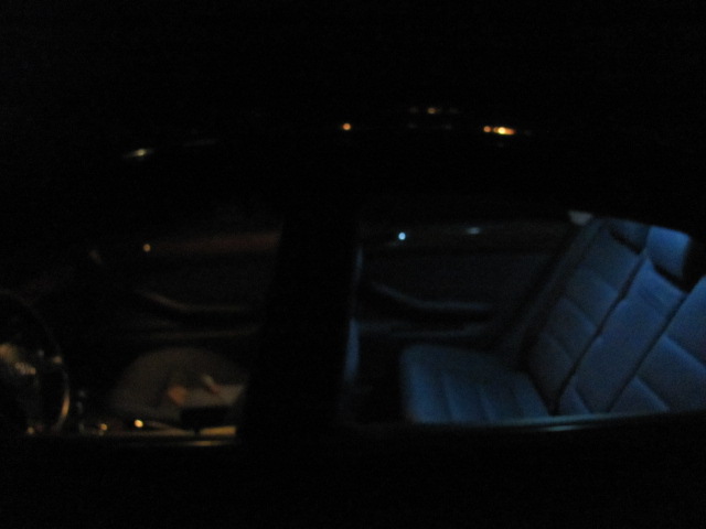

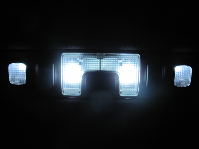

Сообщение ЗНАХАРЬ » 10 июл 2011, 00:08
Только что посмотрел, в бардачке у меня лапмочка не такая, а вот с таким цоколем
http://v8.by/product_thumb.php?img=images/Advanta%20W5W-13P-5050.jpg&w=450&h=337

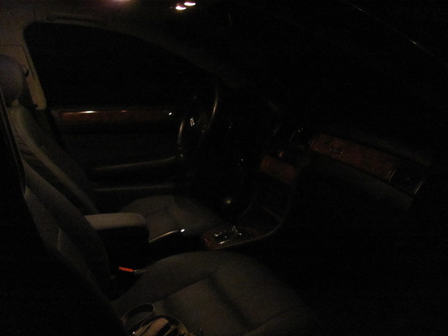

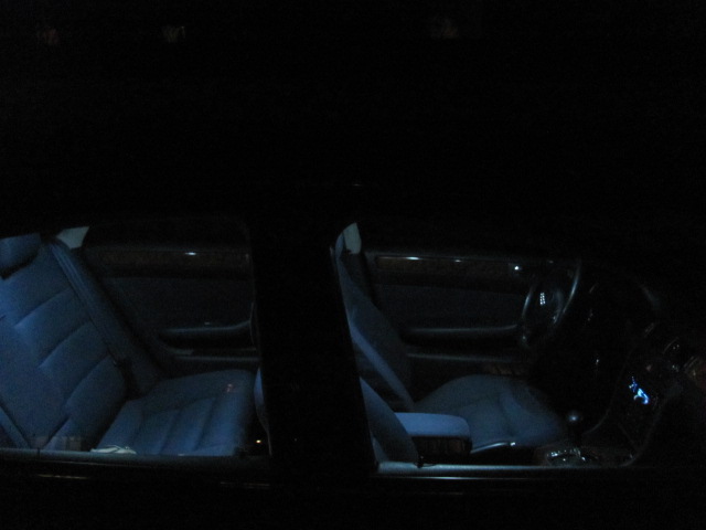

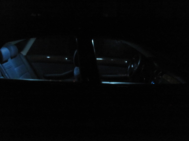

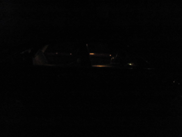

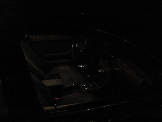

Установил лампочки в плафоны. Вот фото до:
Это для сравнения:
А это после установки всех лампочек:
Это для сравнения:
SASHA26
- Темы: 65
- Сообщений: 3830
- Зарегистрирован: 10 ноя 2009, 22:20
- Авто: Ford Transit 2.5TDI
- Имя: Вячеслав
- Откуда: Мозырь
Сообщение ЗНАХАРЬ » 11 июл 2011, 16:30
А теперь вопрос тем кто разбирается в электрике. При открытии дверей все лампочки загораются и горят нормально. Но если включать свет кнопкой, то они чуть мерцают. Померял напряжение - 0,5В. Если кратковременно замкнуть контакты между лампочкой (любой), то они сразу начинают гореть нормально. напряжение - 12В. Так же если ставлю одну лампочку обычную, то все загораются и горят нормально. Кто знает в чем может быть дело?

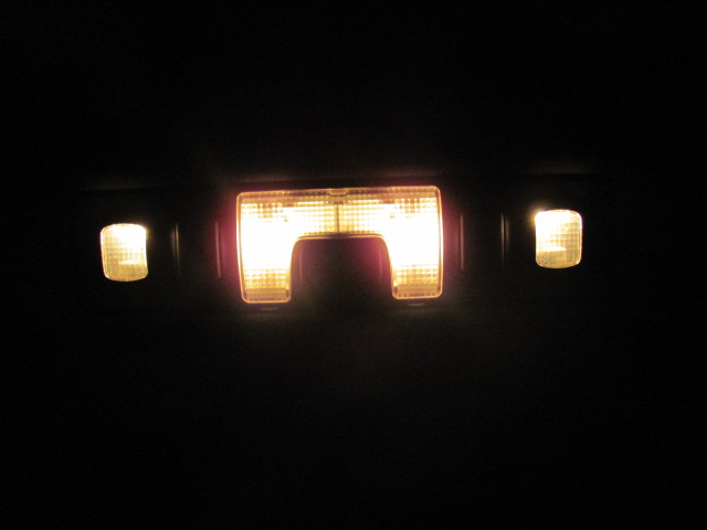

Выложу ка и я свое творение. Это правда первый экземпляр. Со своими косяками и всем вытекающим. но работает. И светит порядочно.
Это платка в маленькие плафончики, которые стоят в подсветке ног, дверей...
