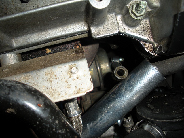

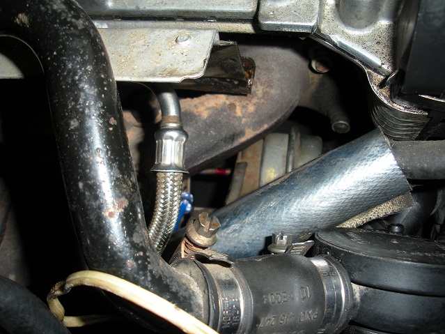

Вопрос уважаемым специалистам, устал с ремонтом надува...Начну с того что пропал надув после проверки турбины при как говорится тапке в пол на коротком учаске трассы, до этого момента всё было не плохо теперь машина стала обычной 1.8.Короче начал искать причины неисправности надува при проверке был обнаружен мёртвый байпас (порвана была мембрана) поменял на новый, далее проверил N75 с напругой и без, клапан работает, закрывает и открывает соответственно, питание на N75, когда двигатель запущен, есть мерил около 7.5 В, далее мне сказали возможно вестгейт заклинило, ок дал остыть движку, полез двумя пальцами достал до него, начал туда сюда шток водить, ходит свободно, далее задвинул шток в одно из крайних положение и поставил метку красным лаком, на фото видно, после чего снял с N75 шланг на вестгейт (второе фото), после чего, заведя мотор, аккуратно начал газовать дросселем и вижу такую картину, вестгейта шток, чем больше я газую тянется к турбине, я дроссель газа отпускаю, он возрощается успешно ,потом сново на газ, он обратно к турбине ползёт медленно, но чем интенсивнее газую, тем быстрее, он туда сюда бегает.Отсюда вопрос, он так и должен же по идеи работать?Но самое интересное, надува как не было, так и нет, патрубок на дросслельной заслонке не раздувает при газе, а наоборот он мягкий и когда я сильно газую я где то слышу пшшшшык быстрый, но есть чем больше газую сильнее вроде появляется это значит где то дыра ?

Владимир74 писал(а):после чего снял с N75 шланг на вестгейт
а чем он управлялся со снятым шлангом?
Для проверки хотя бы части вестгейта нужно вакуум приложить к нему ;) и убедиться, что шток (хотя бы) двигается туда-сюда. Без вакуума-давления он должен на месте стоять.

Отсоединив шланг с вестгейта на N75 я хотел исключить солинойд управления заслонкой вестгейта, так вот шток c отсоединённым шлангом от N75 всё равно двигается если шланг одеваю на N75 таже ситуация всё равно ходит в зависимости от подачи газа.Ещё такой момент брал одевал шланг по длине на вестгейт и пробывал дуть туда а потом наоборот делал разряжение получается туда воздух дуть не хочет а на разряжения засасывает шланг тобишь вакум создаёт.Я запутался в канец.Так где же правда?

Владимир74 писал(а):далее мне сказали возможно вестгейт заклинило, ок дал остыть движку, полез двумя пальцами достал до него, начал туда сюда шток водить, ходит свободно, далее задвинул шток в одно из крайних положение и поставил метку красным лаком, на фото видно, после чего снял с N75 шланг на вестгейт (второе фото), после чего, заведя мотор, аккуратно начал газовать дросселем и вижу такую картину, вестгейта шток, чем больше я газую тянется к турбине, я дроссель газа отпускаю, он возрощается успешно
Пальцем свободно шевелится шток вестгейта? Что-то тут не то. Там пружина, он должен двигаться очень туго. Как раз, чтоб эти 0,35 атмосфер его сдвигали.
И уж тем более он не должен шевелиться при отсоединенном шланге.

Да так и есть свободно двумя пальцами его двигаю, причём, что без шланга, что со шлангом подсоединённым к N75 шток ведёт себя одинаково при повышенных оборотах наченает перемещаться к турбине. :( Это значит вестгейт накрылся ? :shock:

Владимир74 писал(а):Да так и есть свободно двумя пальцами его двигаю, причём, что без шланга, что со шлангом подсоединённым к N75 шток ведёт себя одинаково при повышенных оборотах наченает перемещаться к турбине.
Похоже, вестгейт не удерживается в закрытом положении. Соответственно выхлопные газы идут "в обход" и раскручивать турбину просто некому.
