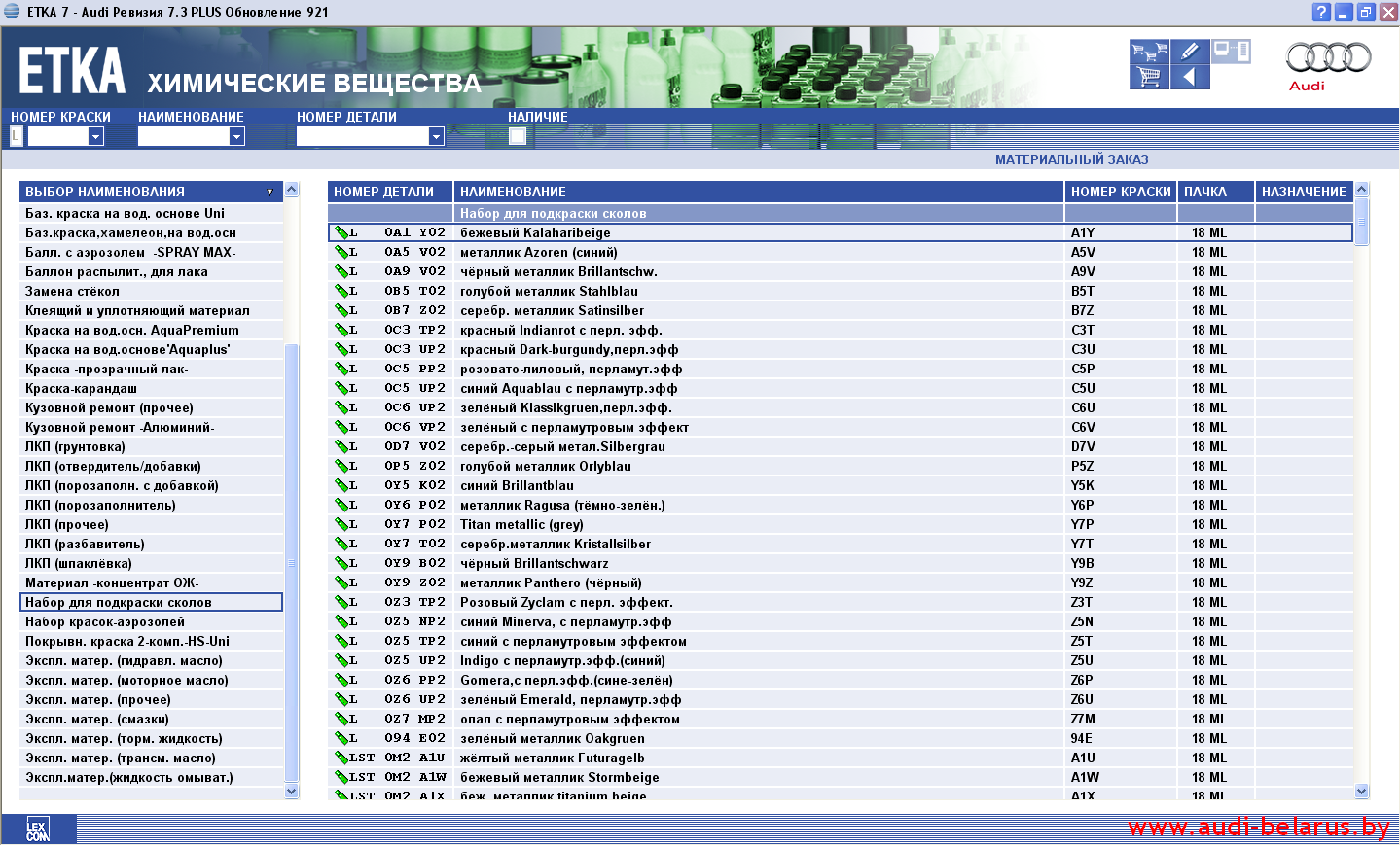

ETKA 7.3 PLUS скриншот № 6: каталог химических вечеств (лаки, краски, масла, жидкости и т.п.)
