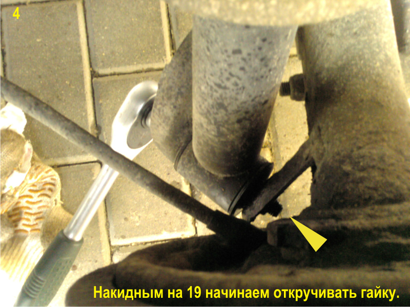

Итак отчет по замене стоек (новичкам может поможет).
Понадобится:
  1. подпорки под колеса( кирпичи или камни)
  2. Домкрат.
  3. Балонник.
  4. Ключ рожковый на 19.
  5. Головка с рукояткой на 19.
  6. ВД-шка (либо аналог).
Предварительно перед разборкой попырскайте :) ВД-шкой на гайки и болты, которые необходимо будет открутить.
Поставьте авто на передачу и зажмите ручник. Установите противооткатные опоры.
Приоткручиваем болты колеса, но не вынимаем. Домкратим- поднимаем. Выкручиваем и снимаем колесо.
Сборка производится в обратной последовательности.
Когда будете откручивать нижний болт крепления стойки авто может покачиваться и упасть с домкрата. Воизбежании этого - подолжите под балку свое колесо и приотпустите домкрат.
Совет: все болты смазать графиткой (в будущем не отламается болт и шпильки).
не забываем с обратки придерживать головкой от прокручивания.
Ключиком накидым на 19 откручиваем гайку длинного болта. В моем случае пришлось стукнуть пару раз молотком, чтоб поддался.
Головкой с небольшим удлинителем откручиваем три гайки. Будьте уверены в своих действиях - но без фанатизма рвите гайки. Машинка не новая - нужно чтоб хорошо отмокли после ВД-шки
вот у меня была приобретенная.
можно также сравнить длину старой (вашей) стоек и новой (что приобрели). по разнице - можно определить на сколько поднимется (примерно) ваша задница.
