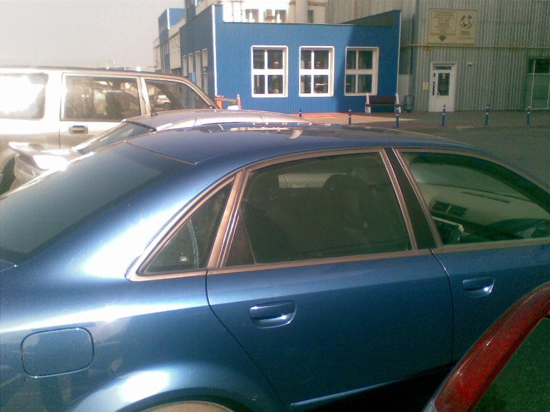

Сообщение antoxa_lp » 11 июл 2011, 09:23
наконец-то наконец-то я себе сделал шторки и поставил! на работу боковых шторок (4 шт.) ушло два вечера, и еще один вечер на то чтобы сшить заднюю. при этом, шил я их сам, без чьей либо помощи, с одной иголкой (без швейной машинки) и набором ножниц, ножиков :rabota2: и прочего :rabota3:
Хочу сказать, что результат лично мне безумно нравится и доволен как слоник! :yahoo: издалека смотрится круче тонировки :good:
p.s. качество фото соответственно, вы понимаете о чем я ))
