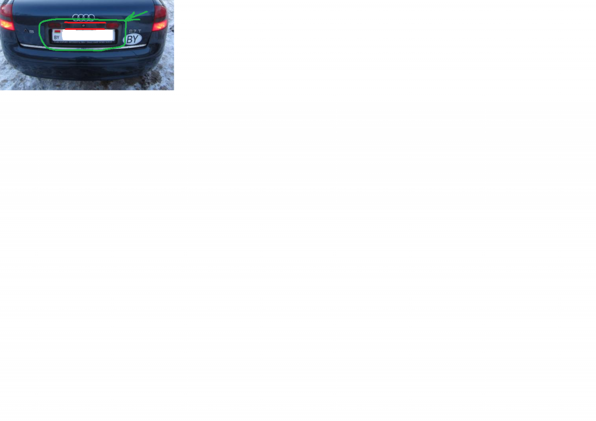

По поводу подсветки. Разобрал обшивку крышки багажника и достал оттуда проводку. Раскрутил всю изоленту и добрался до проводов. У меня в жгуте было 8ь проводов. Самый толстый провод (масса) коричневый сразу остался у меня в руках ибо был переломан практически на выходе из багажника. Далее чуть потоньше серый провод держался на нескольких жилках. Еще трем проводам тонким немного осталось ибо изоляция уже была переломана. Весь жгут был откушен за обшивкой в районе задней левой фары. Из предварительно купленной проводки были выбраны провода нужного цвета (там было больше 8-ми проводов) и сформирован новый жгут и протянут в защитный чехол. Далее он был с одной стороны припаян цвет в цвет к моим разъемам и проложен в крышке багажника, а с другой за обшивкой припаян к проводке. На места пайки одет термокембрик. Весь жгут обкручен тряпичной изолентой. За одно были почищены контакты противотуманки. Все работает.
Может есть у кого-нибудь инструкция как снять саму бленду номерного знака с крышки багажника (На фото указана зеленым цветом). Потому как в местах указанных красным пластик расслоился по месту спайки и туда попадает вода при мойке и дожде. Из-за чего окисляются контакты противотуманки и подсветки номерного знака.
