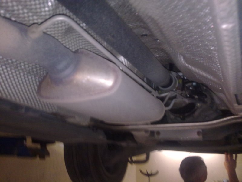

KING писал(а):Надоело мне думать - есть ли сажевый в моей машине или нет. Смотреть всякие расшифровки ВИНа или тем более звонить офам и дурить им голову . ( как будто им это надо)
Залез под машину и сразу стало всё ясно.
А ещё можно поднять крышку отсека для запаски и впереди справа будет табличка на которой под номером VIN и прочих снаряженных масс авто в последней строчке написано Typ4F EURO 4 + DPF, по крайней мере у меня так

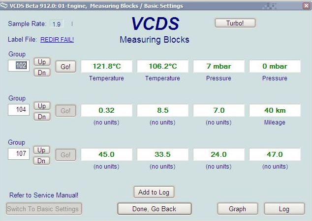

ital писал(а):А где в "васе" смотреть сажевый в 3.0 ASB?
Maxxtro2 писал(а):ital, на ASB 100-104, 107
Конкретно в каком окне какой группы смотреть заполнение фильтра на ASB?

Сообщение Maxxtro2 » 10 июл 2011, 22:24
Nikolay M.,
100 Принудительная регенерация
Только в автомобилях с сажевым фильтром
Указание:
Запуск принудительной регенерации через Ведомый поиск неисправностей
возможен только в случае, если в плане проверки имеется пробная
поездка <Notregeneration>.
1) Частота вращения двигателя
При принудительной регенерации: ок. 1500 /мин.
2) Температура ОГ перед сажевым фильтром
Регенерация активна: выше 550 °C
макс. допускается: 820 °C
Прерывание: превышен предел 720 °C дольше 12 сек.
3) Принудительная регенерация, текущая продолжительность
0 ... 255
Общая продолжительность: от 10 до 40 минут, в зависимости от загруженности
4) Принудительная регенерация, распознано прерывание
0 = нет прерывания
1 = прервано
101 Принудительная регенерация
Указание:
С помощью этого блока измеряемых величин можно обнаружить
причины ошибок, если принудительная регенерация была
прервана блоком управления двигателя.
1) Принудительная регенерация, условия активации 1
Перед запуском принудительной регенерации:
0 0 0 0 0 0 0 0 В порядке, поскольку нет активной принудительной регенерации
После запуска принудительной регенерации:
1 1 1 1 1 1 1 1 Все условия активации 1 в порядке
X X X X X X X 1 Минимальное время выдержки перед запуском
принудит. регенерации при работающем двигателе выдержано
X X X X X X 1 X Температура ОЖ выше 70 °C
X X X X X 1 X X Температура масла выше 70 °C
X X X X 1 X X X Атмосферное давление достаточно велико
X X X 1 X X X X Температура топлива ниже 70 °C
X X 1 X X X X X Напряжение АКБ достаточно велико
X 1 X X X X X X Сцепление не нажато
1 X X X X X X X Передача не включена
2) Принудительная регенерация, условия активации 2
1 1 1 1 1 1 1 1 Все условия активации 2 в порядке
X X X X X X X 1 Скорость движения = 0
X X X X X X 1 X Частота вращения двигателя в допуске
X X X X X 1 X X Цикловая подача топлива в допуске
X X X X 1 X X X Педаль газа не нажата
X X X 1 X X X X Температура сажевого фильтра в допуске
X X 1 X X X X X Температура предварительного катализатора в допуске
X 1 X X X X X X Масса сажи в сажевом фильтре в допустимых
пределах
1 X X X X X X X Не зарегистрировано ошибок, ведущих к
блокировке принудительной регенерации
3) Принудительная регенерация, условия прерывания
X X X X X 1 По истечении контрольного времени температура не
достигнута
--> Причина: потребители не включены,
наружная температура слишком низка
X X X X 1 X Превышена допуст. температура сажевого фильтра
X X X 1 X X Превышена допуст. температура предвар. катализатора
X X 1 X X X Прерывание по условиям активации
--> См. поле 1 или 2
X 1 X X X X Прерывание по общей длительности регенерации
1 X X X X X Прерывание от тестера
4) Принудительная регенерация, фаза
000 Запуск принудительной регенерации или не активирована
001 Индикация
010 Регенерация активна
100 Остывание
102 Дополнительная обработка ОГ
1) Температура ОГ после предварительного катализатора (до 11.2005)
На холостом ходу: 90 ... 270 °C
При полной нагрузке: 490 ... 830 °C
1) Температура ОГ перед предварительным катализатором (с 11.2005)
[°C] расчётное значение
На холостом ходу: 70 ... 250 °C
3) Перепад давления на сажевом фильтре
0 ... 950 мбар
4) Изменение перепада давлений на сажевом фильтре
[мбар]
103 Регенерация в эксплуатации
1) Режим регенерации
0 = нет активной регенерации
1...100 = этапы регенерации
2) Требования по регенерации
X X X 1 Требование по счётчику активно
X X 1 X Требование по расходу топлива
X 1 X X Требование по времени эксплуатации
1 X X X Требование по пробегу
3) Время работы двигателя с момента последней
успешной регенерации (с 11.2005)
[с]
4) Блокировка регенерации
X 1 Регенерация заблокирована
1 X Максимальное время регенерации истекло
104 Сажевый фильтр
1) Зола от топлива
[литры]
2) Масса сажи, расчёт
[г]
Отображаемое значение действительно только в том случае,
если двигатель работал не менее 5 минут.
3) Масса сажи, измерение
[г]
Указания, как для поля 2)
4) Пробег с момента последней регенерации
[км]
107 Сажевый фильтр (с 11.2005)
1) не используется
2) Предел заполнения 3
[г]
- Значение меняется в зависимости от номера детали ПО
- При превышении этого предела двигатель переходит
в аварийный режим и регистрируется ошибка
'Сажевый фильтр перегружен'
3) Предел заполнения 1
[г]
- При превышении этого предела производится попытка
запустить регенерацию в эксплуатации (во время движения)
4) Поток ОГ сажевого фильтра
[м^3/ч]
Расчётное значение
Maxxtro2

Сообщение Nikolay M. » 18 июл 2011, 19:17
Maxxtro2, посмотри пж на мои данные. Что можно сказать о состоянии фильтра? Какие показания здесь самые важные?
