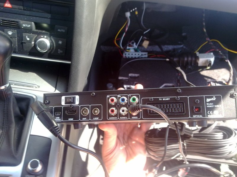

Короче помозгавал я сам, поюзал инет и сделал я себе в машине и видео(usb),и тв и все остальные типы файлов, что можно на флешку засунуть.

Короче читал читал и купил вот такую штуку в московском клубе. http://www.xcarlink.co.uk/product.php?p ... t=4&page=1. Мне этот интерфейс обошёлся 300 уе. Подключать очень легко его. Дальше стала проблема по реализации видео источника, хотелось бы просто USB, что бы хавал все видео форматы и независить от двд диска. Зашёл в магазин в поисках авто двд с usb, и увидел продаются для домашнего телика мультимедиа интерфейс со всеми видами выходов, внутри винт и показывает с флэшки практически всё. Их много видов, нашёл что бы много выходов было и только 12В!!! Адаптер я обрезал и подсоединил к панели предохранителей. Цена девайса 60 уе. Итог 360 уе и 2 часа ковыряния под бардачком. По поводу тв ещё не подключил, надо купить антенну и всё.

Всё отлично работает, управления с руля нет, только с панели. Могу ещё 2 источника видео подключить. Вот думаю проводок от видеорегистратора ещё кинуть, а в дальнейшем поставить камеру заднего вида, она тоже интегрируется в этот блок и при включении задней передачи сама будет включаться.
