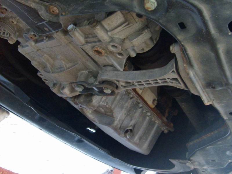

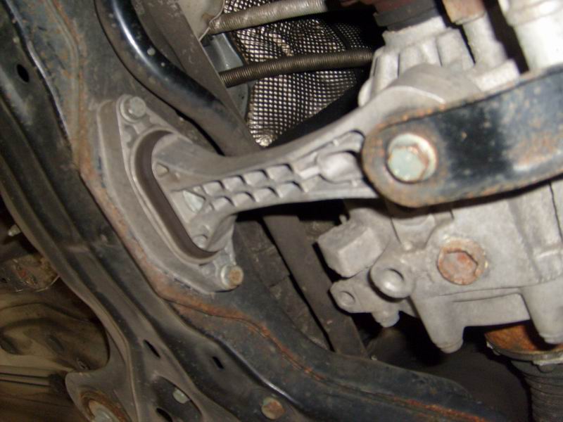

Если не трудно посмотрите плиз код такой детали как задний рычаг крепления МКПП, а то из-за небольшого люфта питстоп рекомендовал замену.
Заранее спасибо.

Nefer, к сожалению не нахожу ничего похожего на "задний рычаг крепления МКПП". Может быть опишите поподробнее что за деталь такая и где находится в авто.

Сообщение Nefer » 05 июн 2010, 08:53
Rezaka
этот рычаг находиться снизу под двигателем
как сказал мне мастер, он крепит коробку передач к кузову
имеет крепление с одной стороны на 1 болт, с другой на 2
Сообщение Игорь » 07 июн 2010, 15:25
Nefer, из опор, подходящих под ваше описание (крепление на 3 болта), я нашёл только одну для правой стороны установки - 1J0 199 358.
Ещё есть опора 1J0 199 851AA, но она крепится вроде как 2-мя болтами.
Впрочем, все подробности смотрите во вложенном файле.

Сообщение Rezaka™ » 07 июн 2010, 20:03
Nefer писал(а):код такой детали как задний рычаг крепления МКПП, а то из-за небольшого люфта питстоп рекомендовал замену
Игорь, и какой там люфт в этой железяке быть тогда может :?
Сообщение Игорь » 07 июн 2010, 23:01
Rezaka™, не знаю, но ничего более подходящего я не нашёл. Вот бы человек фотографию приложил :) - было бы славно!

Сообщение Nefer » 08 июн 2010, 20:10
Большое всем спасибо за участие
деталь называется опора КПП задняя
завтра постараюсь выложить фото

Сообщение Nefer » 10 июн 2010, 09:02
а вот и фото.
походу это деталь под номером 25
