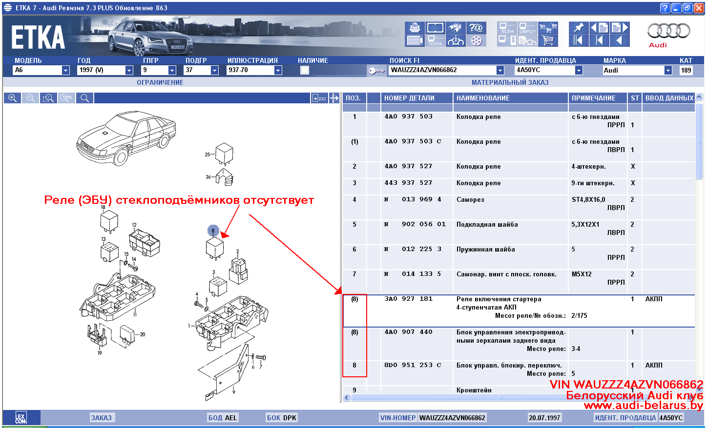

Это реле (ЭБУ) стеклоподъёмников имеет каталожный номер 8D0 959 257 и расположено в нише у ног (область голени/стоп) водителя (слева).navyzor писал(а):... когда на релюшки смотрел, ничего похожего не видно, под номерами только 203, 213, 215 и ещё что-то, точно не помню, двойного реле никакого не видно.
Р.S. При поиске этого ЭБУ обнаружил очередной глюк в ETKA 7.3. При поиске реле по "пробитому" VIN'у navyzor'а оно не находится!
А вот при поиске по VIN'у моей A6Q C4 2,5TDi оно уже есть.

Sly, думаю, что нет. Как видно из скриншотов а/м navyzor'а 1997 модельного года, а мой 1996 модельного года и навряд ли более новые авто заказывали с ручным приводом стеклоподъёмников, тем более спереди.
Вечером ещё пару VIN'ов C4-ых посмотрю.
Пока я склоняюсь к тому, что глюк, как и в прошлый раз, связан с Quattro или моноприводом. стоит указать индекс Q как косяк есть или наоборот.

navyzor, нет, не под капотом. На скриншоте чётко написано: Колодка реле (сторона водителя).
Где смотреть?
Для начала внимательно прочитать мною написанное, а уже потом смотреть.
Где смотреть?
