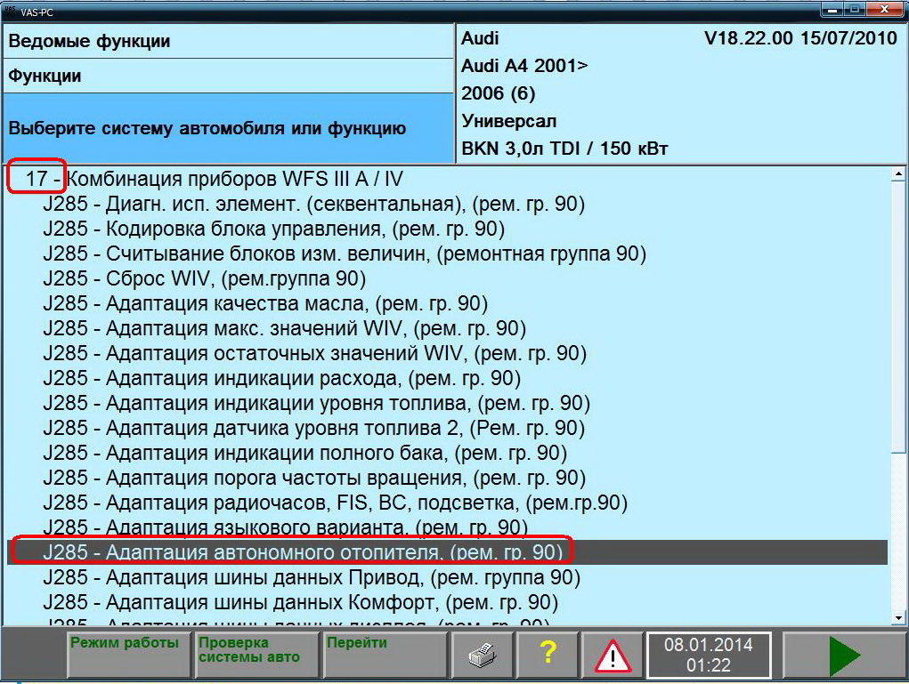

порылся в VAS-PC, так на В7 вообще 18 блока найти не могу
Добавлено спустя 52 секунды:
а кнопочку "Econ" проверь....
- Властелин колец
- Сообщений: 9261
- Авто: Audi
Сообщение Властелин колец » 08 янв 2014, 00:36
Добавлено спустя 11 минут 15 секунд:
Я что-то припоминаю, что когда с Серегой ездили ее смотреть, то брестские оффы тоже не могли найти этот блок. Возможно, нужно подключаться напрямую к ней... а какая модельмарка стоит?
Добавлено спустя 44 минуты 41 секунду:
я же говорю, что в другом блоке нужно смотреть... порылся и нашел - 17 блок
J285_8E_90_____1_0304_21_Standheizung_KWP2000.rtf
