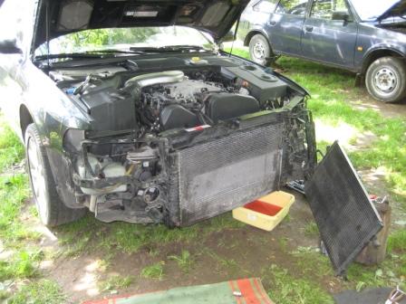

СНЯЛ!!
Короче пришлось отодвинуть всю морду, которая крепится на 6 болтах. Если бы это не сделал, не вынял бы болт, на котором висит генератор. Не скажу, что это все слишком сложно, но по первости потрррррр пришлось. Ща все там отмою, а гену ждет ремонт :rabota3:
Добавлено спустя 5 часов 21 минуту 58 секунд:
Все отмыл, навел чистоту и порядок, хотел попутно снять ГУР, но помешала гроза :D
Разобрал до такого вот состояния
Сообщение LIS » 30 май 2011, 09:48
это "донор" там справа стоит? :rofl:
Сообщение Trace » 30 май 2011, 12:48
Отпишусь, что из себя представляет снятия генератора по методу Trace :D :
1. Снял бампер и фары
2. Слил охлаждалку.
3. Откутил и поснимал все радиаторы по очереди
4. Отсоединил все патрубки от основного "большого" радиатора, кроме тех, которые подходят слева по ходу движения, металлические. Кстати - что за они?
5. Открутил справа насос возле выхлопа вебасты, патрубки не снимал.
6. Отжал натяжной ролик, пока брат держал, открутил нижний болт крепления генератора (это что бы ролик целиком не снимать).
7. Снял отбойники, и отодвинул всю морду в сторону, иначе фик бы достал верхний болт генератора.
8. Открутил верхний болт генератора, и вынял его на дневной свет.

LIS писал(а):это "донор" там справа стоит?
У этого донора под всем капотом меньше, чем у меня под одной головой. А вообще /мечтательно смотрит в потолок/, перед и моторный отсек на запчасти было бы неплохо :lol:
