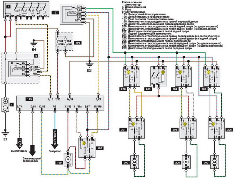

Добрый день, господа любители Ауди. Перестал срабатывать дожим стёкол, раньше работал через раз, иногда стёкла начинали подниматься, потом опускались и опять поднимались. Иногда при нажатии на кнопки стеклоподъёмников в позиции "вверх" окно поднималось до середины форточки, а дальше ни в какую. Кнопку отпущу - нажму и всё ок! Сегодня перестали закрываться стёкла при выключении зажигания. Вынимаю ключ и сразу тухнут лампочки на кнопках подъёмников!!! Может кто-нибудь сталкивался с такой проблемой!? Заранее спасибо!

Vicus писал(а):сказал, что надо клемы аккумулятора снять и назад поставить
почему ж не попробовать?
только navyzor это точно не поможет.
navyzor писал(а):иногда стёкла начинали подниматься, потом опускались и опять поднимались
вот это как бы на срабатывание защиты похоже (когда окно, наткнувшись на препятствие, отъезжает обратно.
navyzor писал(а):Вынимаю ключ и сразу тухнут лампочки на кнопках подъёмников!!!
а это - на косяк проводки
- Юра 80
- Сообщений: 20894
- Темы: 423
navyzor писал(а):Помогут ли электрики?
деньги возьмут, во всяком случае.
Судя по аватарке - сам немного электрик?
ИМХО есть устройство, которое отключает устройство управления стеклоподъемниками и свет в салоне, т.е. делает задежку отключения. Схемы под рукой нет и никогда не сталкивался, но судя по логике работы - оно должно быть
Вот там и косяк. Вроде блок комфорта должен за это отвечать - но у меня (Б5) его нет, а логика работы та же.

Юра 80 писал(а):я бы начал с реле под номером 5
(было бы менее болезненно)Насколько я помню, етот самый спец мне когда-то говорил, что реле находится в салоне под панелью приборов (за полкой), а блок управления стеклоподъемниками (плата) - в блоке управления ЦЗ под задним сиденьем.

Извиняюсь, что долго не отвечал, то меня не было, то человека. В общем несколько вопросов: когда х..во работает дожим: с брелка или с поворотом ключа? Работает ли автомат на подъемниках (при однократном нажатии кнопки подымает/опускает стекло до упора). В каком состоянии реле - бывает тупо окисляются/отходят контакты. Если все ето в нормальном состоянии - то блок управления парит моск. как вариант взять от донора и посмотреть. Успехов!

Попробовать вынуть и заново подсоединить ЭБУ стеклоподъёмников. Он обычно сделан в виде реле двойного размера.Если ситуация повторится, то причина ясна.

Игорь писал(а)::unknown: Попробовать вынуть и заново подсоединить ЭБУ стеклоподъёмников. Он обычно сделан в виде реле двойного размера.
Это 197 на рисунке Andrejka? Все релюшки находятся со стороны пассажира?

У меня дожима нет, но проблема с закрыванием-открыванием стекол и люка в прошлом году была такая же.
Ищи плату управления этими системами. В моей она находится с водительской сторона у ног водителя, слева на стойке кузова.
Вооружаешся увеличительным стеклом и пояльником. Рассматриваешь схему и пропаиваешь отошевшую (лопнувшую) пайку на ножках, сам увидишь - на каких надобно. Ставишь обратно и удивляешся работоспособности системы ....
А первое твое счастье после замены АКБ легко объясняется. Более высокий ток временно пробивал пайку и система некоторое время работала.
