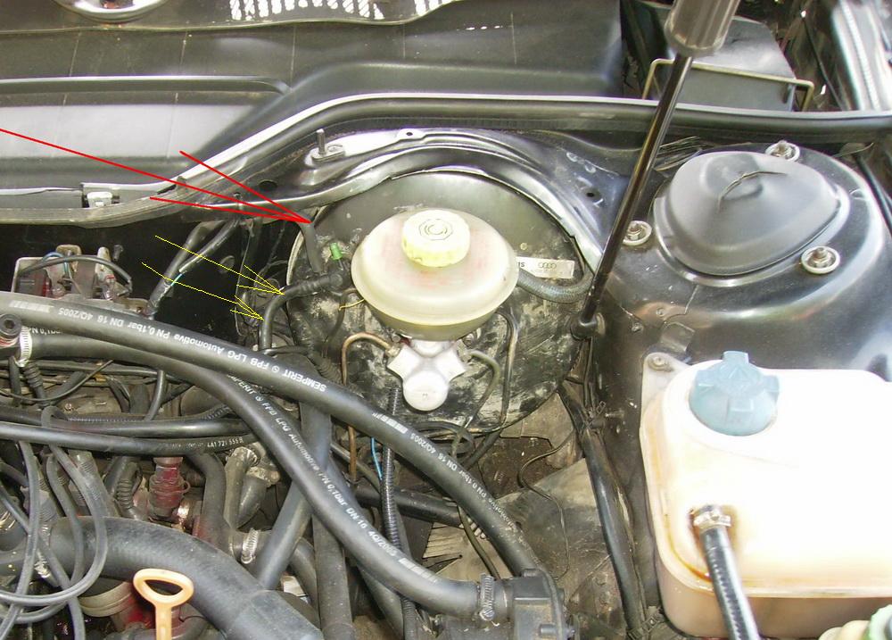

Сообщение Zhenya333 » 23 май 2011, 15:20
вот он походу, куда дуть?
 "фото"
Сообщение Юра 80 » 23 май 2011, 15:48
шланг выдирай - но не из вакуумника - и дуй в него - можно даже силой организьма, без компрессора - если будет шипеть - фтопку!

Сообщение AUTOBAT » 24 май 2011, 13:31
вот такого плана Изображение,
нашел пережимая трубки пальцами по очереди, после замены перестало шипеть и машина стала работать устойчивей. Обрати внимание, там их может быть несколько подобных клапанов, может просто трубка слетела?
