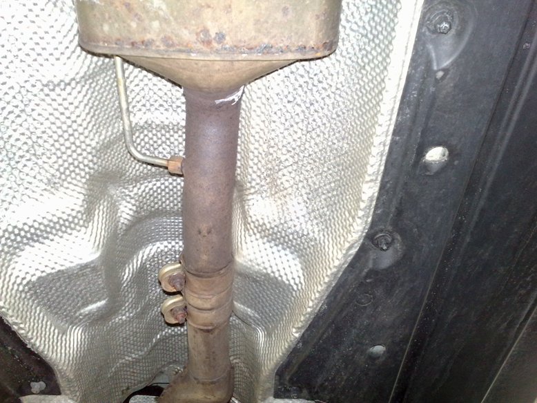

Надоело мне думать - есть ли сажевый в моей машине или нет. Смотреть всякие расшифровки ВИНа или тем более звонить офам и дурить им голову . ( как будто им это надо) :wall:
Залез под машину и сразу стало всё ясно. (см. фото)
сажевый фильтр 2.7 ВРР 2006 год
Добавлено спустя 11 минут 53 секунды:
Начало фильтра
Сам фильтр находится где то посередине машины ( может чуть ближе к двигателю)
Добавлено спустя 1 минуту 11 секунд:
Добавлено спустя 4 минуты 38 секунд:

KING, там и близко нет фоток сажевого)))) Сажевый стоит почти прямь на двигателе, а не под машиной.
KING
Сообщений: 323
Авто: Avant 2.7 Tdi BPP
Сообщение KING » 17 май 2011, 22:33
AGENT COOPER, Ты чё ??? :shock:
Это и есть самый настоящий сажевый фильтр.
А тот, что стоит как ты говоришь " прям на двигателе " это катализатор.
К сажевому всегда трубки и провода подходят. Можешь в Этке глянуть.
