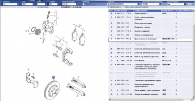

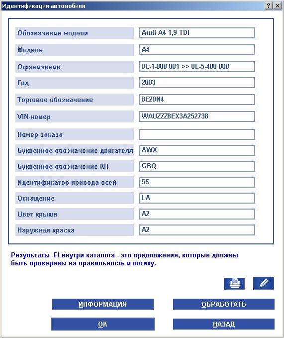

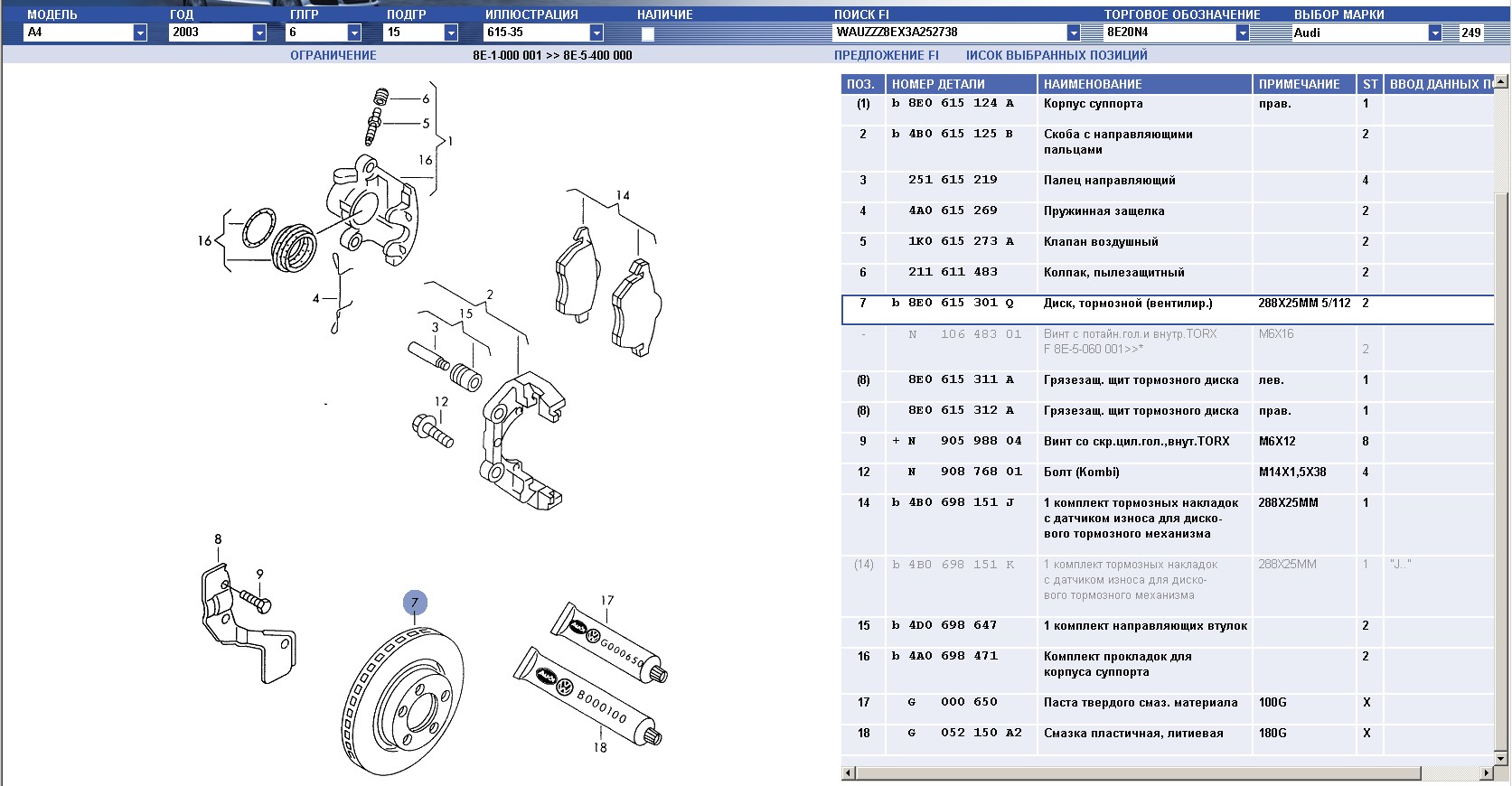

Ребят, нужен номерок тормозных передних дисков на WAUZZZ8EX3A252738
Сообщение Игорь » 01 июн 2010, 14:37
Ляля писал(а):... датчик коленвала, но я не смогла найти по наименованию. Помогите плиз
WAUD C68D 21A1 1483 6
Ляля, может быть датчик Холла? Тогда его каталожный номер VAG 058 905 161B.
Ляля, VIN номер лучше писать слитно: WAUDC68D21A114836, т.к. дополнительно приходится убирать ваши пробелы.
Сообщение Rezaka™ » 01 июн 2010, 14:38
Dio, 8E0615301Q
Сообщение Игорь » 01 июн 2010, 14:44
Rezaka™, а моя ETKA :? ругнулась на его VIN и потребовала указать КПП.

Сообщение Rezaka™ » 01 июн 2010, 14:58
Игорь, Nik_it_ON, на верхнем скриншоте же видно что там его VIN вбит ;) У меня все пучком:
Dio
Сообщение Dio » 01 июн 2010, 15:04
Rezaka™, спс )
