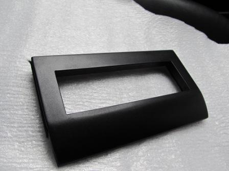

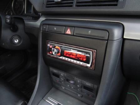

Голову Pioneer брал за 200, саб 110 (+самостоятельное изготовление корпуса), динамики на фронт 120 (компонентка 16.5 см), усилитель для их 135, провода 50, усилитель для саба hand-made (а так нормальный моноблок стоит 200-300), материал для шумоизоляции передних дверей 50. Напомню, фронт буду делать летом, тогда и выложу фотоотчет.
Получается 665, при том, что все работы по установке делал и буду делать сам.

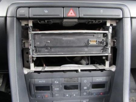

Где можно найти переходную рамку? Хочу вместо Audi Simphony (американка 2 DIN) поставить Pioneer DEH-P3100UB.
И какие есть нюансы с подключением

Рамку хотел купить, но посмотрев на этот хлипкий кусок пластмассы за 50 S передумал и сделал сам из спец.пластика. Потом перекрашу рамку в цвет салона машины серой матовой краской.
По подключению - питание евро фишка, но динамики играть не будут, т.к. они питаются от родного усилка в багажнике, т.е. лучше всего провести новые провода от магнитолы к акустике. И кстати этот "именитый" усилитель BOSE спаян на микросхемах и я не думаю, что он лучше чем внутренний в нормальной магнитоле (разве что охлаждение лучше).

не обратил внимания, что тема называется "грамотно"... людей, что довольно ровненько всунули радио - колхозят...
а моё торчит на 5см вперёд, но вроде на качестве работы ни как не отражается... ещё хотел "грамотно" присобачить сверху, а лучше и по бокам козырёк, чтоб солнце не мешало фильмы на ходу смотреть...
как теперь смотреть людям в глаза?

mezen, за инсталляцию +1, за внешний вид -1... это ж надо было так колхохить, что воткнуть в двухдиновое место 1-дин магнитолу... места по краям-валом.... смотрится не комильфо совсем... ИМХО, если уж ставил убогую 200баксовую 1-дин магнитолу (которая с твоих слов играет в разы лучше, чем симфони
), то ставить ее надо было в 1дин рамку (покрасить, покрыть, обтянуть по вкусу) , плюс снизу или сверху от нее остается карман под всякие мелочи... ну там телефон положить... оч удобно и красиво!
Строгий, +100! напомни как твой аппарат называется
