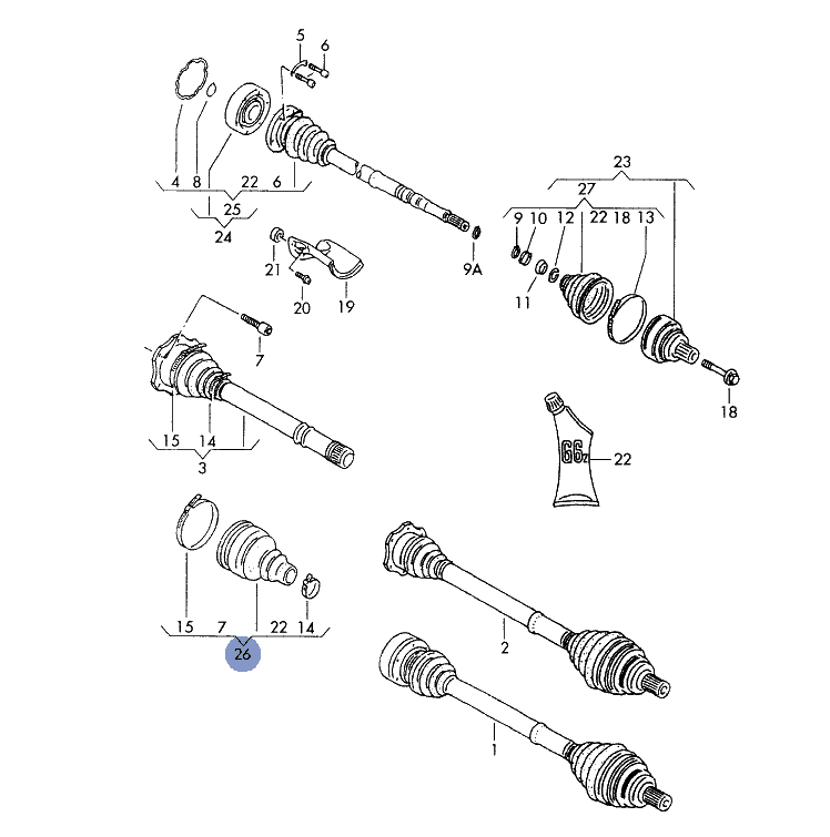

Сообщение ЗНАХАРЬ » 27 май 2010, 13:04
Ирина, пыльник ШРУСа внутренний 8E0 498 201 B
пыльник ШРУСа наружный 441 498 203 А

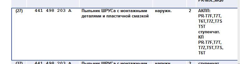

Сообщение Rebel » 27 май 2010, 13:17
Вот что я по пыльникам ШРУСа накопал
Ирина
Сообщений: 373
Темы: 11
Авто: А6 Q Avant 4.2
Имя: Ирина
Сообщение Ирина » 27 май 2010, 13:44
Всем огромное спасибо. Разобралась с помощью Игоря, ему отдельное спасибо. Пользую elcats, потому все не очень удобно.
